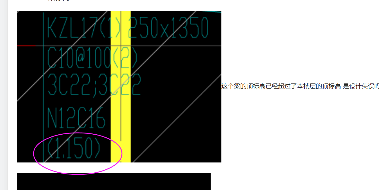

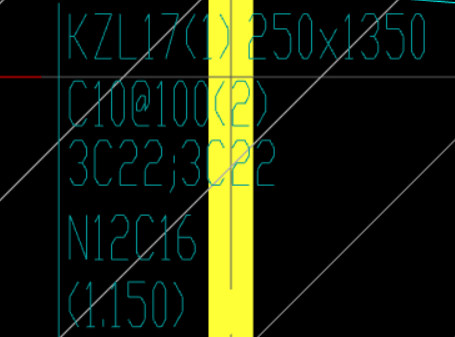

    樓層這個梁的頂標高已經超過了本樓層的頂標高 是設計失誤嗎標高
    你好:是超過的。答疑解惑
    2021-03-23 16:38:43
  • 你可以看一下此處的樓板標高,板應該是有抬高
    2021-03-23 16:21:39
  • 這要結合建筑和結構圖來查看,這道梁為什么會有這個標高值,先查找一下原因,不必急于下結論。
    2021-03-23 16:40:02
  • 不會的,按標高設置可以,設計這樣有其用途構造,或查看相應剖面看看
