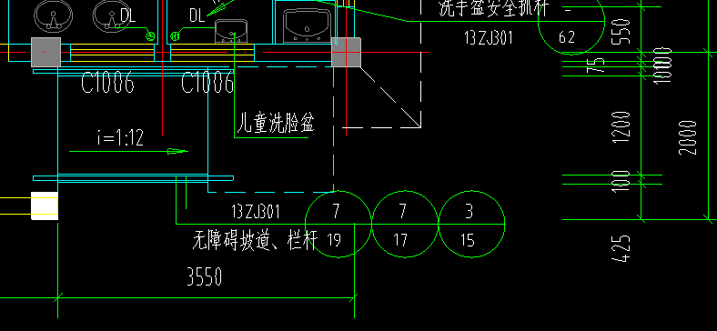

  • 這個坡道怎么畫
    坡道
    用筏板定義布置后,三點(diǎn)設(shè)置為斜板的方法。
    2021-03-23 15:06:04
  • 用筏板定義布置,設(shè)置斜筏板處理。
    2021-03-23 15:05:26
  • 看坡道的計(jì)算規(guī)則,看節(jié)點(diǎn)做法,根據(jù)節(jié)點(diǎn)能用軟件處理的就軟件畫,不行就手算哈
    2021-03-23 15:05:59
  • 基本上是計(jì)算水平投影面積,你可以用“其它”類中的散水或者臺階構(gòu)件來建立,水平畫上就Ok
    2021-03-23 15:08:34
