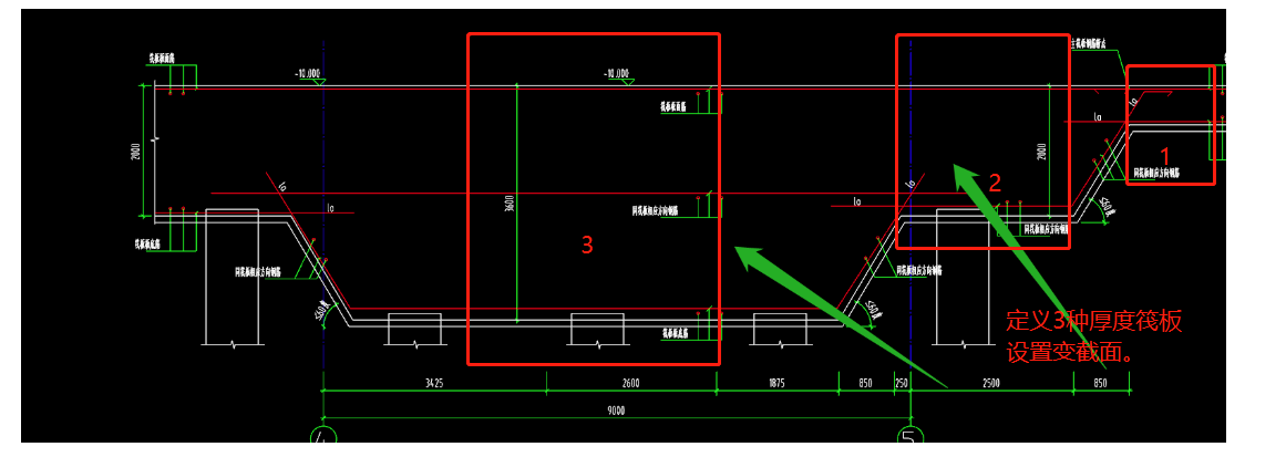

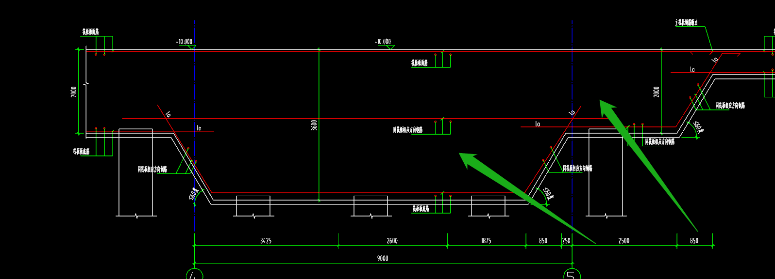

你好:用筏板定義,然后使用筏板變截面。
2021-03-23 12:26:13
希望 黃金專家
答題: 79053 被贊: 10809
用不同標高的筏板分別畫圖,然后設置筏板變截面處理.
2021-03-23 12:25:31
