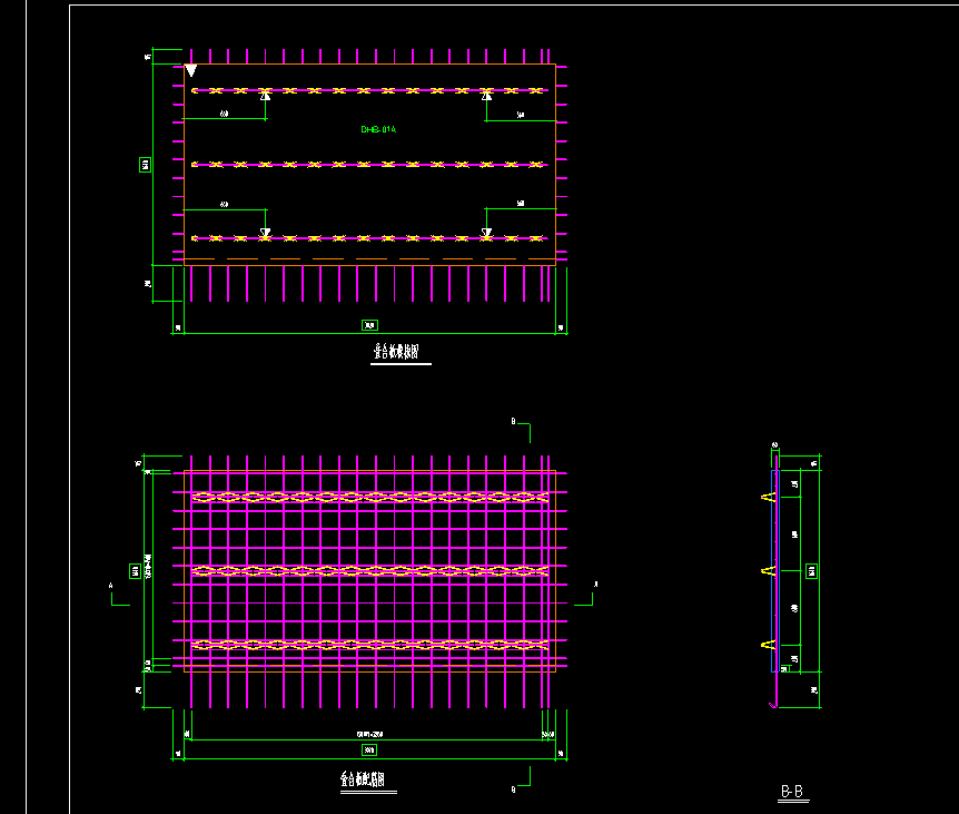

  • 疊合板需要布置鋼筋嗎,模板量需要算嗎
    疊合板(整厚)是指包含疊合板和現澆部分,所以疊合板(整厚)和疊合板(預制底板)都要繪制,剩余部分就是后澆部分。
    需要計算部分:面筋及后澆部分的混凝土及模板
    另外:
    ①面筋與負筋與現澆鋼筋布置方法一樣
    ②預制板間接縫鋼筋處理:可以輸入接縫寬度范圍,選擇合適的板縫類型,自動生成
    參考圖
    廣聯達服務新干線
    供你參考。
