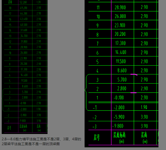

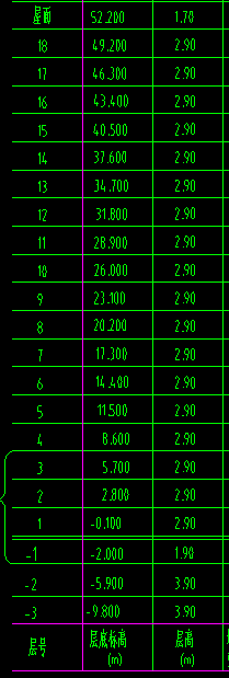

  • 幫忙看一下標(biāo)高所對應(yīng)的樓層是否正確
    頂梁
    2.8—8.6剪力墻平法施工圖是不是2層、3層、4層的
    2層梁平法施工圖是不是一層的頂梁圖
  • 2.8—8.6剪力墻平法施工圖是不是2層、3層、4層的  ?是的
    2層梁平法施工圖是不是一層的頂梁圖?對的
    2021-03-23 09:39:57
  • 2.8—8.6剪力墻平法施工圖是2和3層
    2層梁平法施工圖是一層的頂梁圖
    2021-03-23 09:40:55
  • 2.3層梁圖
    2層梁平法施工圖是不是一層的頂梁圖【具體按圖紙注明標(biāo)高對應(yīng)設(shè)置】
    首次提交 2021-03-23 09:41:06  最近修改2021-03-23 09:41:07 (修改過1次)
