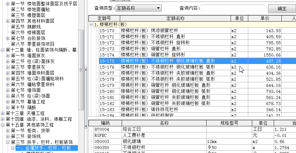

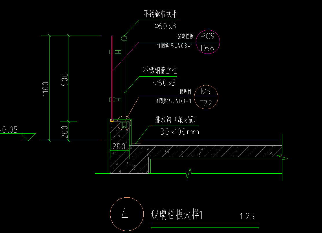

按玻璃面積計算
2021-03-22 21:32:08
獨行者 鉑金專家
答題: 60320 被贊: 44884
按玻璃欄桿計算,換算材料。
2021-03-22 21:44:48
