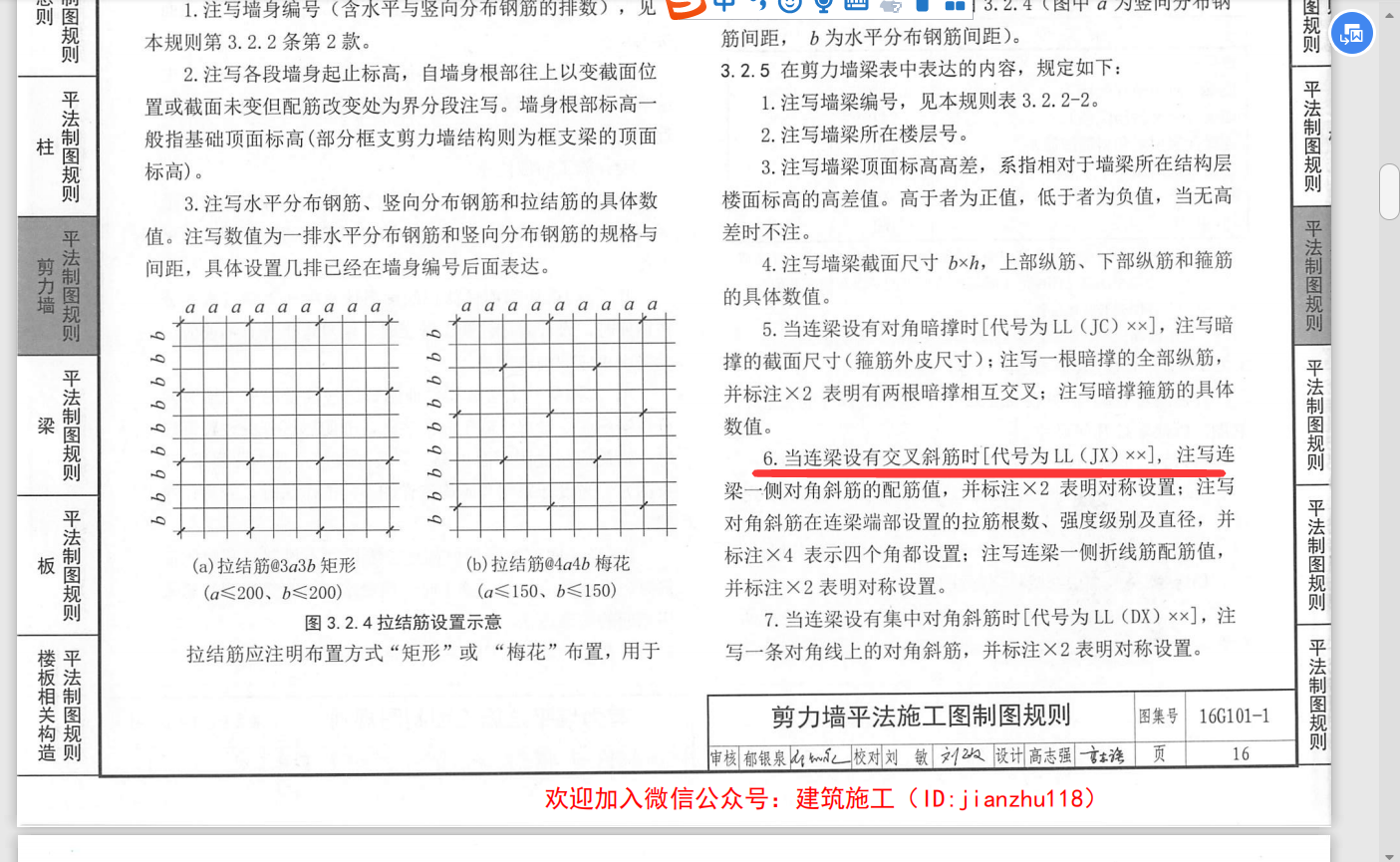

你好,這個是交叉斜筋,你輸入在“交叉斜筋”中輸入2C14就可以。軟件會自動按照兩次計算的。
