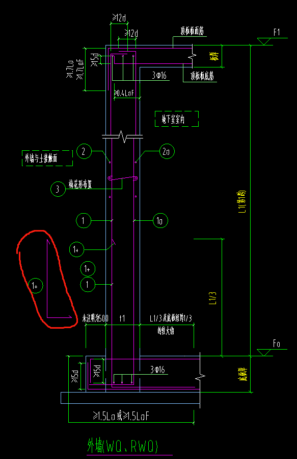

丫丫 2021-03-22 17:04:47 | 云南省 土建 | 907查看 4回答
GXZ 鉆石專家
答題: 233328 被贊: 44323
所圈的鋼筋是附加鋼筋,這是要在剪力墻屬性的其它鋼筋里編輯。
2021-03-22 17:05:49
維達詹工 專家
答題: 124968 被贊: 42675
你好:
2021-03-22 17:06:52
鋼筋撐起半邊天 鉆石專家
答題: 154646 被贊: 49201
在定義墻時的其它鋼筋里輸入
雪花飄 飄 鉑金專家
答題: 37073 被贊: 8786
是附加鋼筋,在剪力墻屬性的其它鋼筋里編輯。
2021-03-22 17:07:56
