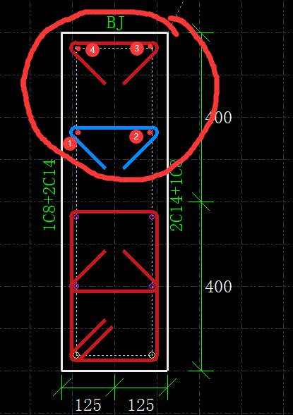

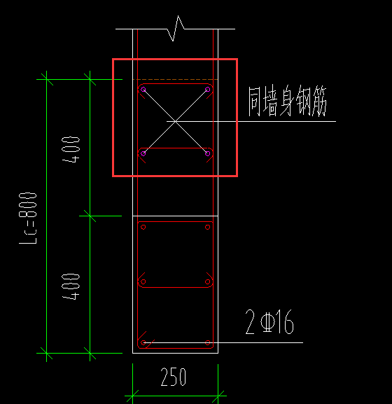

  • 請問這四根同墻身鋼筋的鋼筋在YBZ內需要繪制嗎?
    墻身YBZ
  • 不需要
    不過注意這個暗柱的高度設置為400就可以,不要設置為800
    首次提交 2021-03-22 15:08:03  最近修改2021-03-22 15:08:04 (修改過1次)
  • 你好:需要繪制的。
    2021-03-22 15:10:16
