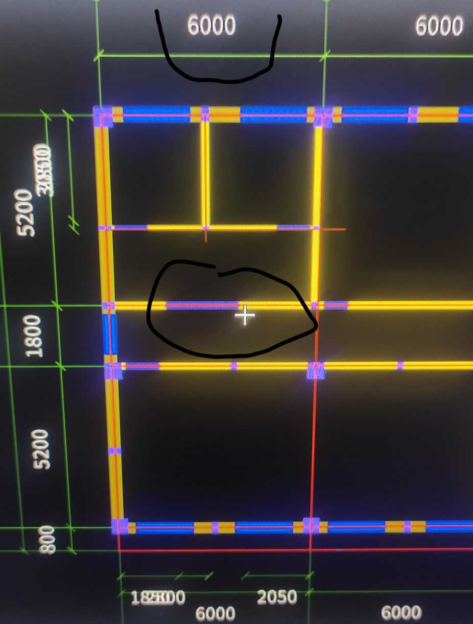

  • 墻長超過5m設置構造柱,這個地方,是不是設置在窗左窗右隨便一個位置都可以
    墻長
    是的。
    2021-03-20 21:45:16
  • 是的,你再看看是否有關于多大的門窗2邊需要設置構造柱的,如果符合條件,還有可能在門窗兩側均各加一個構造柱。
    2021-03-20 21:47:06
  • 可以在左或者右設置,如果窗口寬度大于一定寬度(有圖紙要求是大于2.1米)就需要窗戶兩側設置抱框柱或者構造柱,這個要根據具體設計圖紙或者選用圖集而定。
    2021-03-20 22:12:18
  • 是的,按照要求是這樣的.
