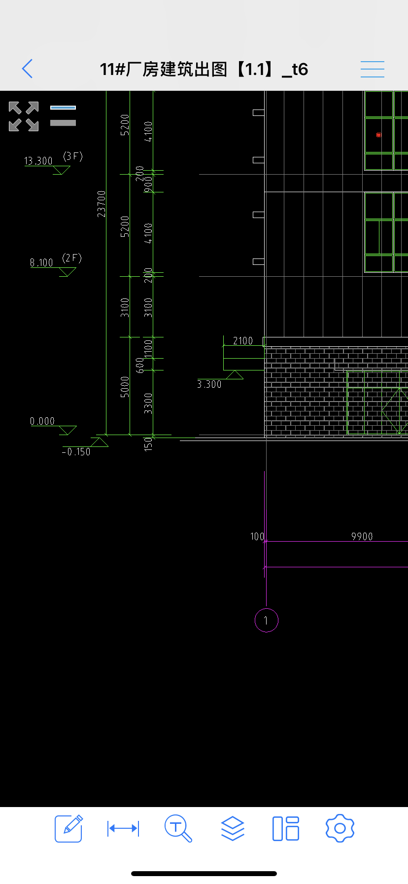

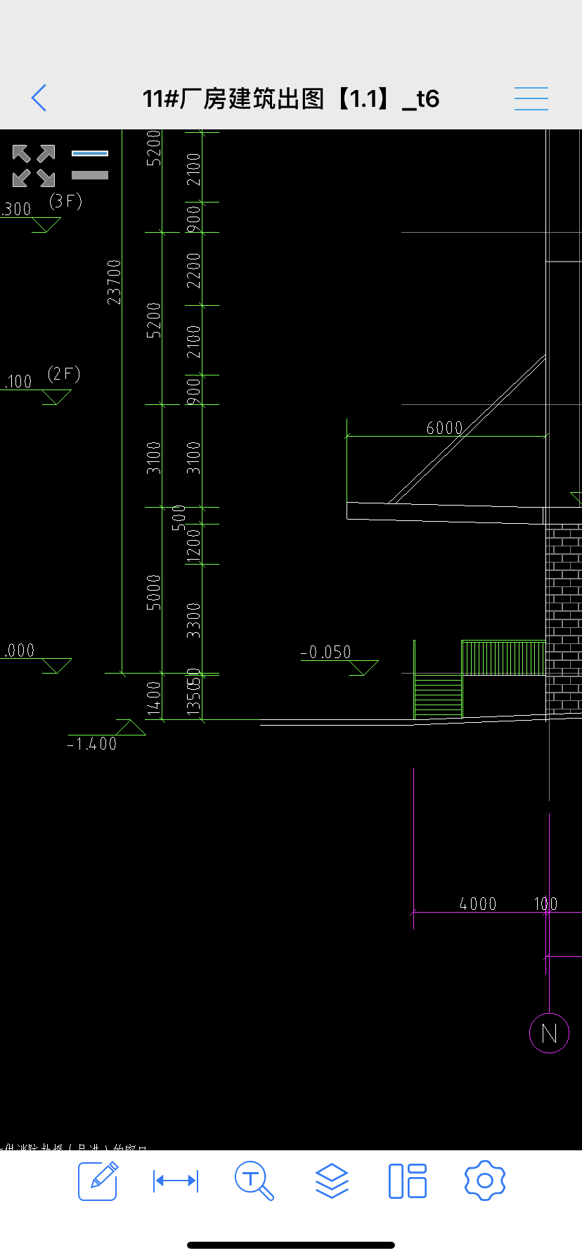

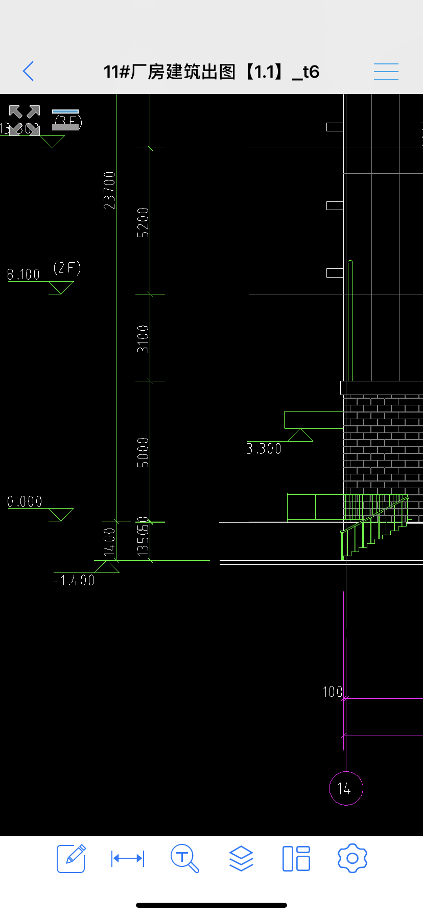

  • 大神們求問算基坑開挖深度扣室外地坪是扣0.15還是1.4求解,感謝感謝
    室外地坪開挖深度答疑解惑
  • 按平均值計算
    2021-03-20 20:21:17
  • 像這樣 室外地坪 不同的,應(yīng)該按照原有地貌標高計算 。
    2021-03-20 20:24:00
  • 你好:按照平均高差-1.4+(-1.4)+(-1.4)+0.15/4=-1.01定義室外地坪。
    2021-03-20 20:25:23
  • 圖紙上的原地面標高是有坡度的,按平均值計算方便些。精確的話還是抄測下實際標高,用方格網(wǎng)計算。
