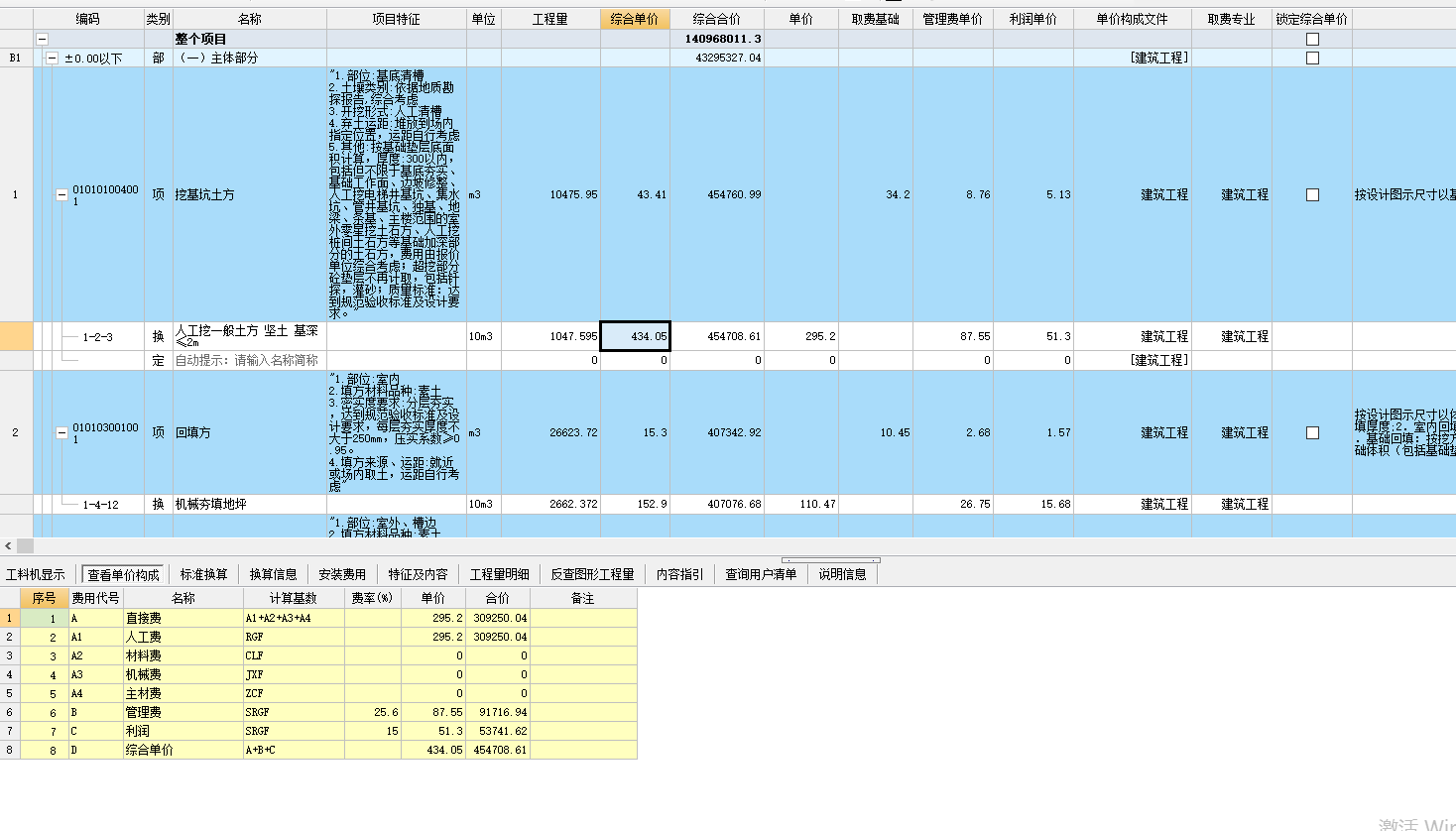

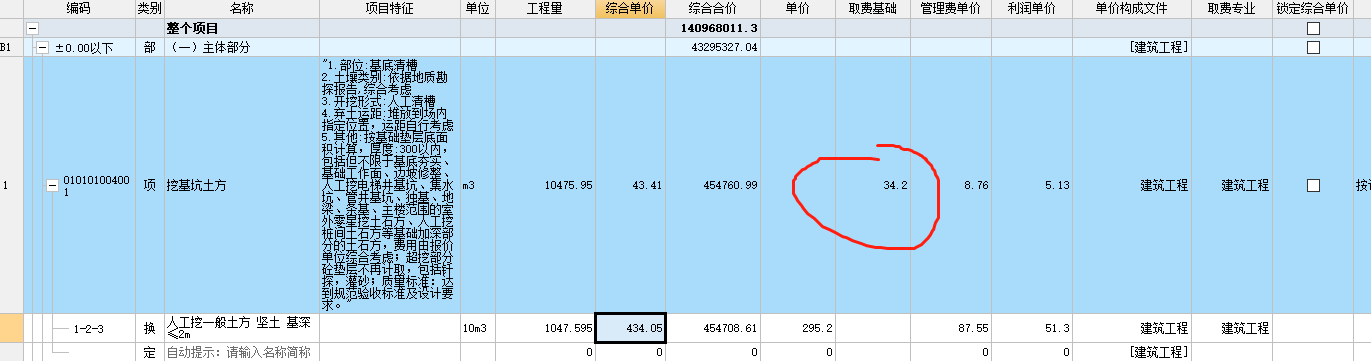

  • 這個管理費利潤取費基礎(chǔ)34.2怎么來的啊,不是應(yīng)該以人工費為取費基礎(chǔ)嗎
    取費基礎(chǔ)管理費

  • 管理費不同。一般是以分部分項的(人工費+施工機(jī)具費)為基數(shù)計算的。
    2021-03-20 16:46:13
  • 自己看一下人工費是多少,機(jī)械費是多少(挖土方就這些費用)
    34.2.應(yīng)該就是(挖1m3的)人工費單價。
