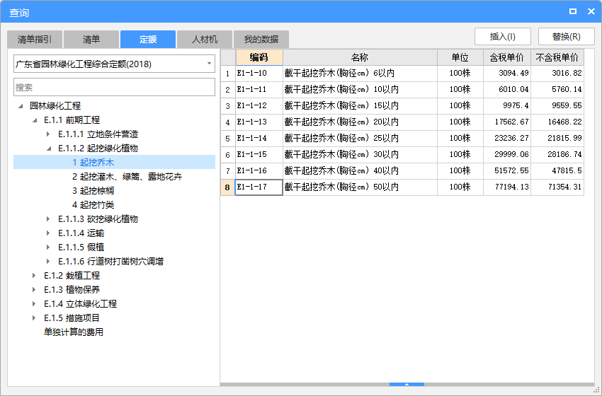

  • 遷移喬木胸徑大于50套什么定額
    喬木
  • 你好:沒有只能套E1-1-7,看一下定額說明是否乘以系數。

  • 套自己補充的定額子目。定額

  •                       這個需要根據大樹移植方案實際組價計算,建議你可以看看我的課件·,全是干貨

  • 這個和甲方進行協商吧
