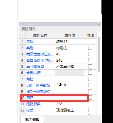

  • 為什么箍筋輸入進去不顯示出來,我輸入信息之后,還是空白。
    箍
  • 再輸入看看
    你輸入的縱筋形式就不對,沒有角筋
    首次提交 2021-03-20 09:35:51  最近修改2021-03-20 09:35:51 (修改過1次)
  • 你好:這是需要截面編輯,繪制箍筋的,注意需要將保護層厚度更改為10mm,截面寬度只是45mm。
