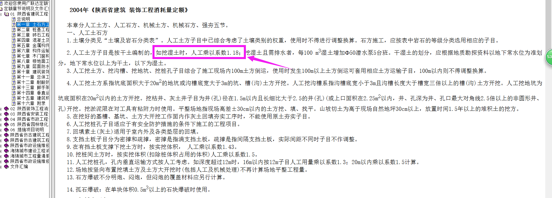

  • 濕土外運(yùn)怎么套定額,是否需要×系數(shù)
我來(lái)答  邀請(qǐng)別人來(lái)回答
  • 你好:這是需要根據(jù)當(dāng)?shù)氐亩~規(guī)則確定的。套土方外運(yùn),采用相關(guān)系數(shù)。
    首次提交 2021-03-19 17:21:24  最近修改2021-03-19 17:21:25 (修改過(guò)1次)
  • 濕土外運(yùn)需要*松散系數(shù),如拆除砼、磚結(jié)構(gòu),北京定額 *1.35系數(shù)。
    2021-03-19 17:24:50
  • 你好,這個(gè)是需要*系數(shù)的。看圖。系數(shù)
    2021-03-20 00:00:00
