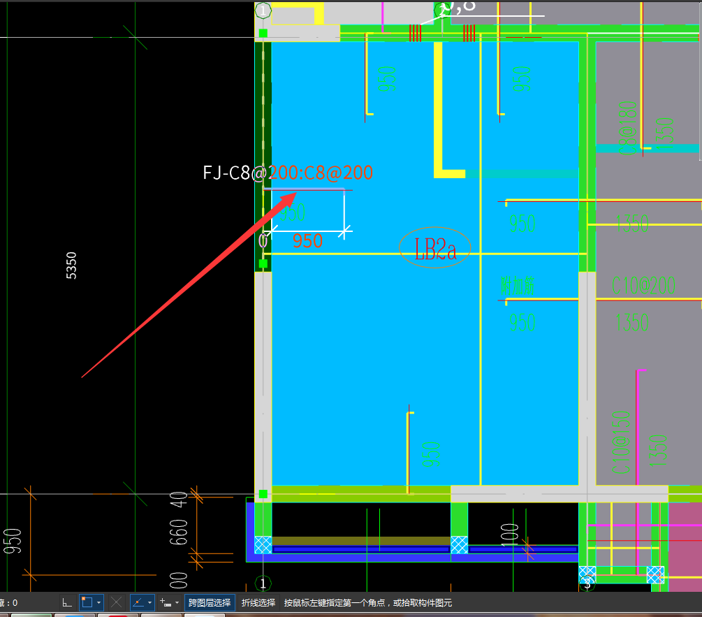

  • 負筋在連梁處的布置范圍,這樣是不是多了,是只到連梁邊還是?圖集有沒有什么要求
    梁處

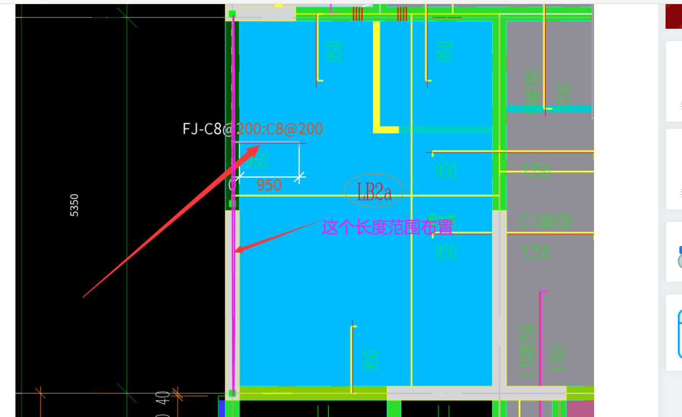

  • 按整塊的板塊范圍布置。
    2021-03-19 15:55:38
  • 你好:連梁
    2021-03-19 15:56:04
  • 這樣是沒有錯的就是整個的板邊的
    2021-03-19 15:56:07
  • 對的,是整塊版。
