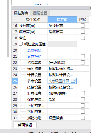

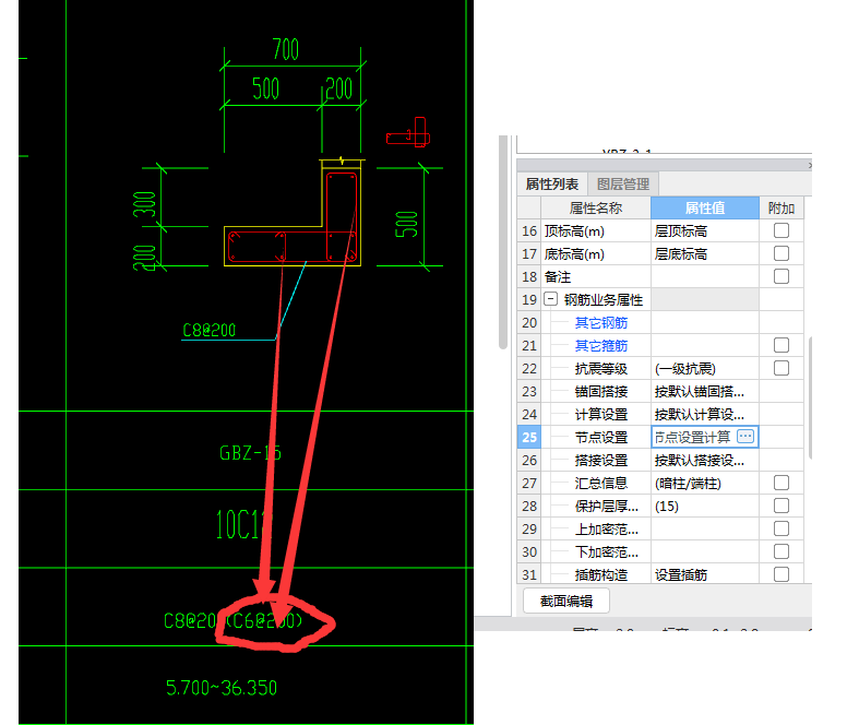

  • gtj2021里柱節點區鋼筋在哪輸入
    節點區柱節點

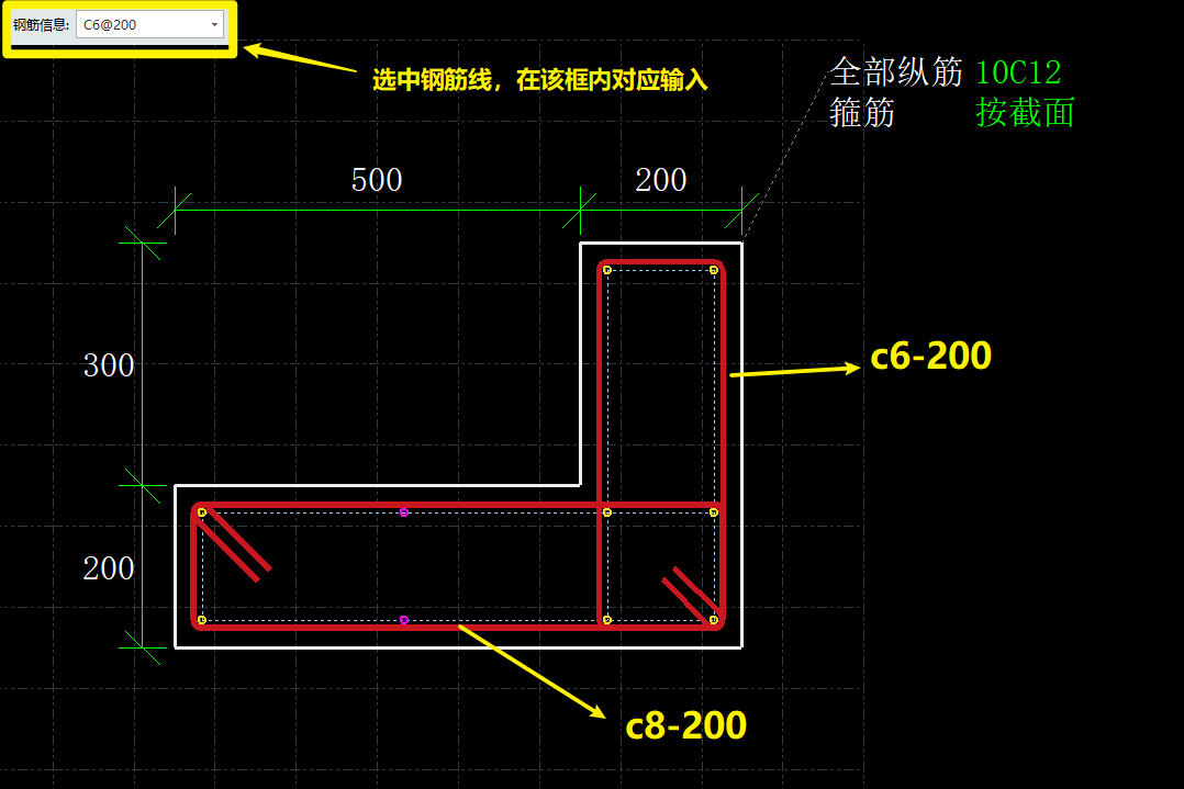

    是要編輯柱內鋼筋
    對照上圖編輯指向C8-200的箍筋對應輸入
    沒有注明C6-20
    補充:答疑解惑
    首次提交 2021-03-19 11:31:02  最近修改2021-03-19 11:31:03 (修改過2次)

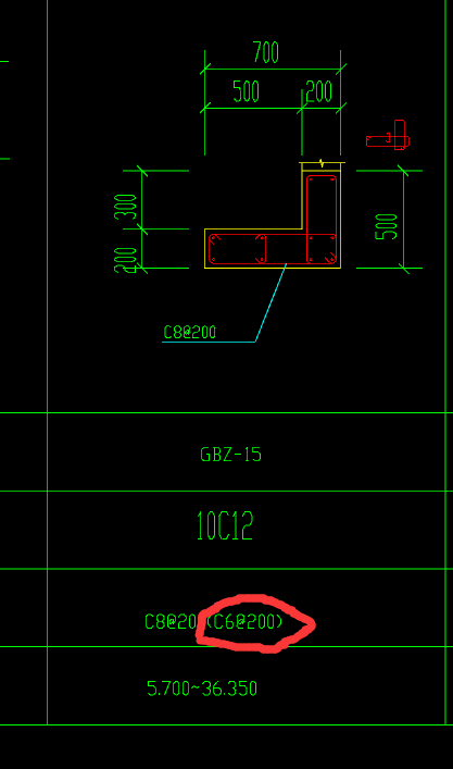

  • 括號內不是節點區的箍筋。
    廣聯達服務新干線
    首次提交 2021-03-19 11:30:42  最近修改2021-03-19 11:30:42 (修改過1次)
  • 異形柱,在其它箍筋(鋼筋)中輸入。
    2021-03-19 11:32:41
  • 暗柱是沒有節點區屬性可以輸入信息的,如果是確定這就只能是在其它鋼筋里編輯,還要扣減識別計算的箍筋及拉筋。也不排除括號的鋼筋是用于柱內的拉筋或箍筋,你可以在表格的左邊或設計說明。
