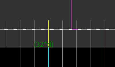

    您好,圖紙基本情況是基礎筏板,兩邊厚度不一樣,所以以變截面設置,兩邊的鋼筋錨固長度是32d,但是我看學習視屏他是35d,我沒有更改過設置,是默認設置,到底是誰的對呢?  然后這個設置應該在哪里更改呢?我沒有找到。

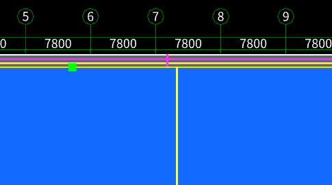

    下圖是我的 32d
    筏板基礎厚度

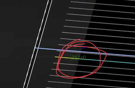

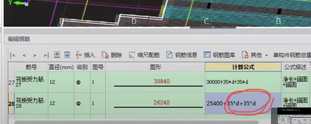

    下圖是教學視屏的,他的所有錨固都是35d,所以量會比我的大
