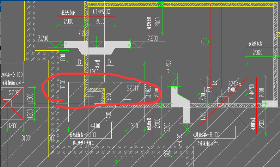

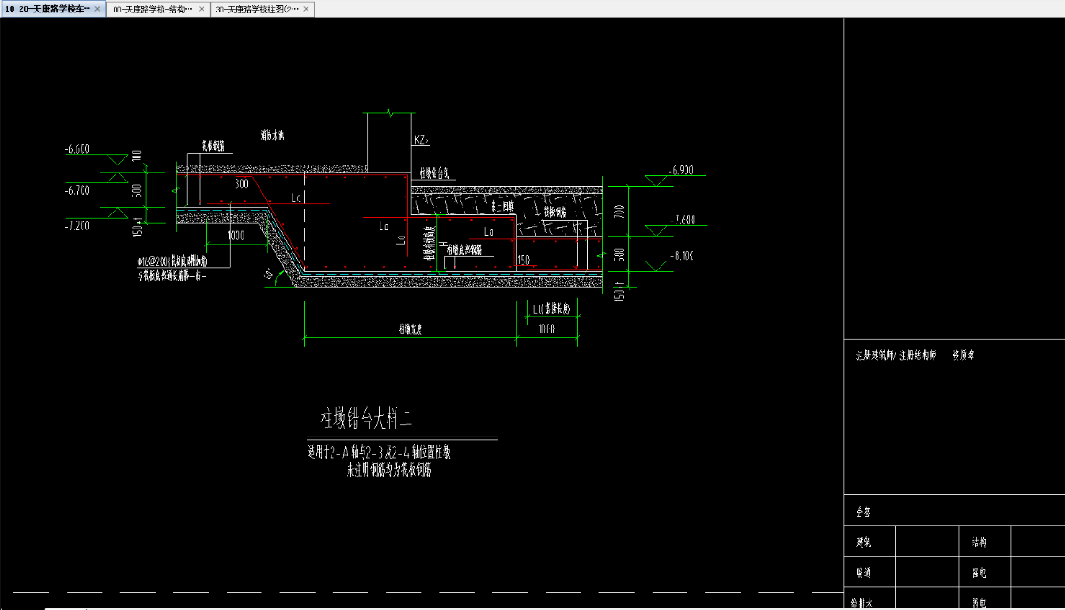

上面筏板底標高-7.2,下面-8.1柱墩在中間,圈紅的地方筏板標高應該是-8.1嗎。節點圖在下面
xagcc 鉆石專家
答題: 316869 被贊: 72011
是的,填充帶為界
2021-03-19 10:01:26
