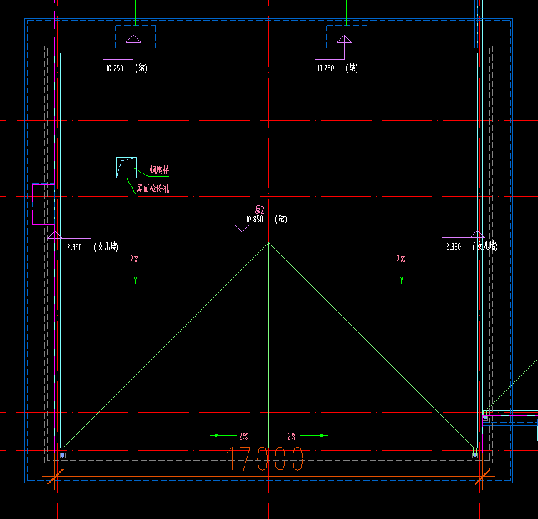

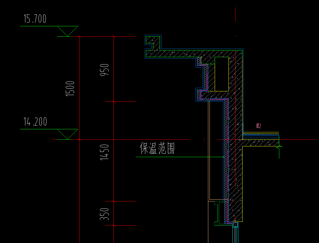

請問是通過平面圖哪種顏色的邊線拉長度 謝謝
雪蓮 鉑金專家
答題: 31571 被贊: 7832
外墻外邊線
2021-03-19 09:30:48
小的大牛 黃金專家
答題: 52511 被贊: 14871
你好,按照圖紙的節點圖的位置計算其長度,然后在計算造型的長度,那么這個保溫面積就計算出來了。
