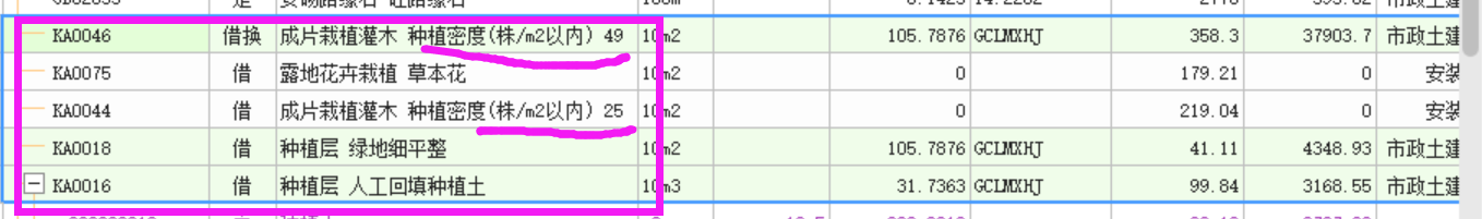

  • 想問一下,在概算中公園中的綠植,圖紙無說明時(shí),通常套哪個(gè)定額啊?
    如下圖的定額能套嗎?
    套哪個(gè)定額
    如果不能套,麻煩說一下應(yīng)該套哪個(gè)定額;如果可以套,請(qǐng)問選種植密度25株/平方米,還是49株/平方米比較合適啊?

    建議先與設(shè)計(jì)溝通確定標(biāo)準(zhǔn),一般讓自己選擇,選擇植密度25株/平方米為好。《2021劉老師帶你學(xué)做園林綠化預(yù)算》-建筑課堂-工程建筑領(lǐng)域?qū)嵱?xùn)教學(xué)開放平臺(tái)

  • 圖紙沒有說明是不好確定的
    可以去咨詢?cè)O(shè)計(jì)人員明確
    也可以根據(jù)圖紙給定的每株的大小去確定,如每株大可以每平方少一點(diǎn)
