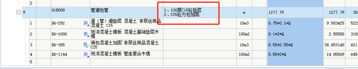

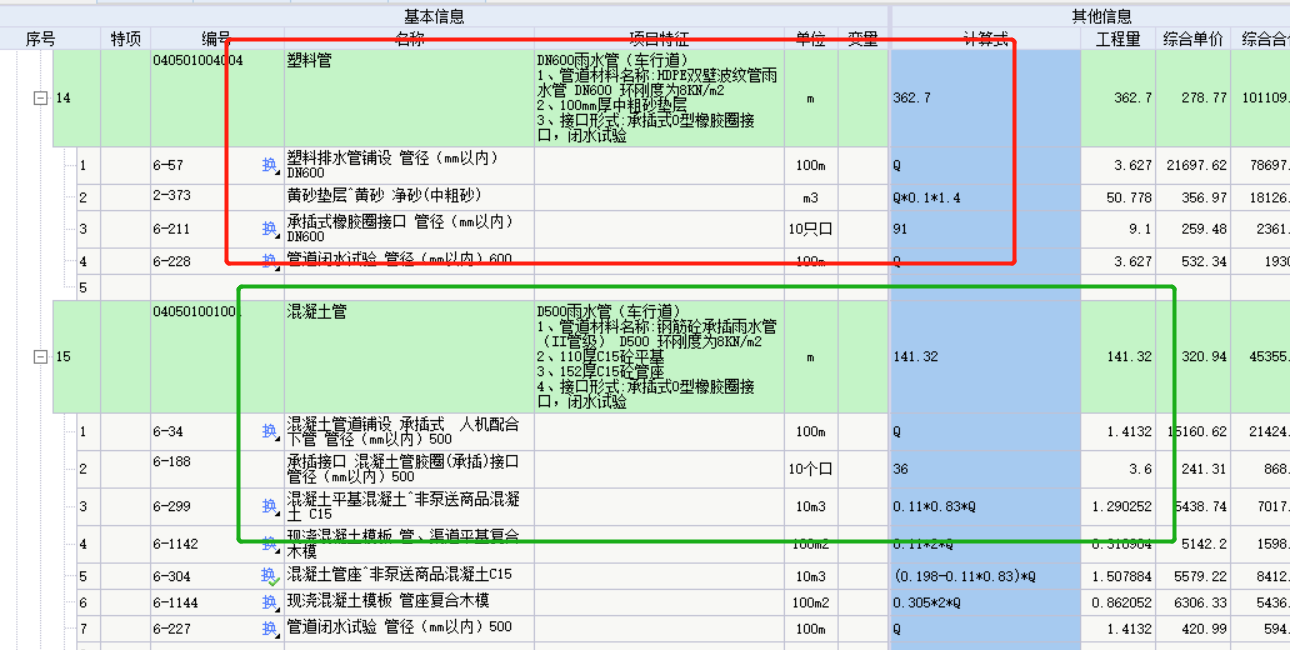

  • 老師,塑料管包管的做法圖紙未明確,現在做預算的時候按照這個包管的做法可以嗎(墊層
    老師,塑料管包管的做法圖紙未明確,現在做預算的時候按照這個包管的做法可以嗎(墊層+C25砼方包加固),還有這個混凝土管需要包管嘛?如果需要的話,我用現在這個包管的做法可以嗎?
    砼混凝土管
  • 設計沒有明確,就是不能計算的,
    2021-03-18 20:16:38
  • 塑料管包管的做法圖紙未明確, 做預算的時候按照這個包管的做法可以,結算的時候 按照實際做法 重新調整 。
    2021-03-18 20:17:44
  • 此為排水管砼管礎做法,給水管一般包C20砼厚度200~300厚。
    2021-07-07 22:40:49
