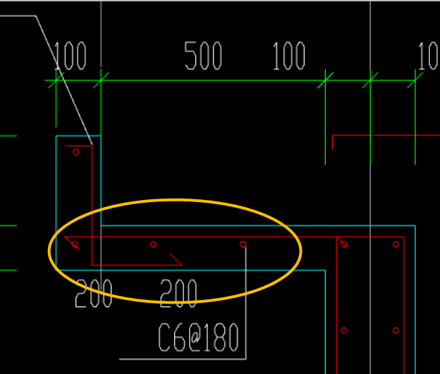

    縱筋C6-180直線布置不含終點(diǎn)有4個(gè),圖上只有畫了3個(gè)點(diǎn),到底是幾個(gè)呢?

  • 還是按設(shè)計(jì)圖紙 的數(shù)量計(jì)算。

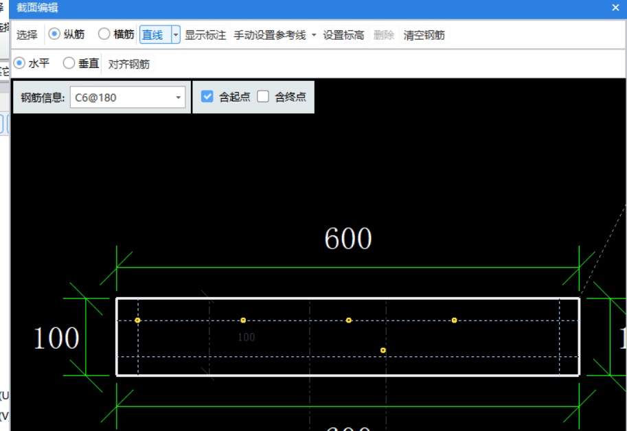

  • 上圖的4根是正確的——700/180=3.889≈4
    但下部多了一根
