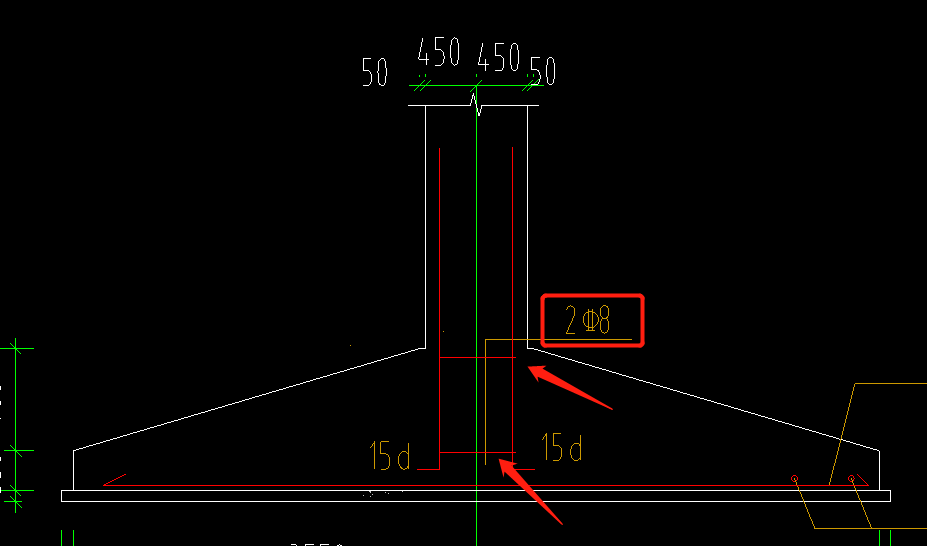

  • 這兩根鋼筋咋布置?上面是柱,下面是獨立基礎

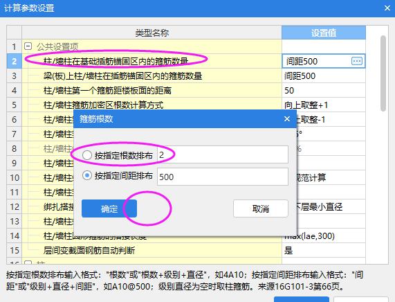

    基礎內柱箍筋不用畫,軟件自動算出來,在基礎柱內的

  • 其他鋼筋里面輸入。
