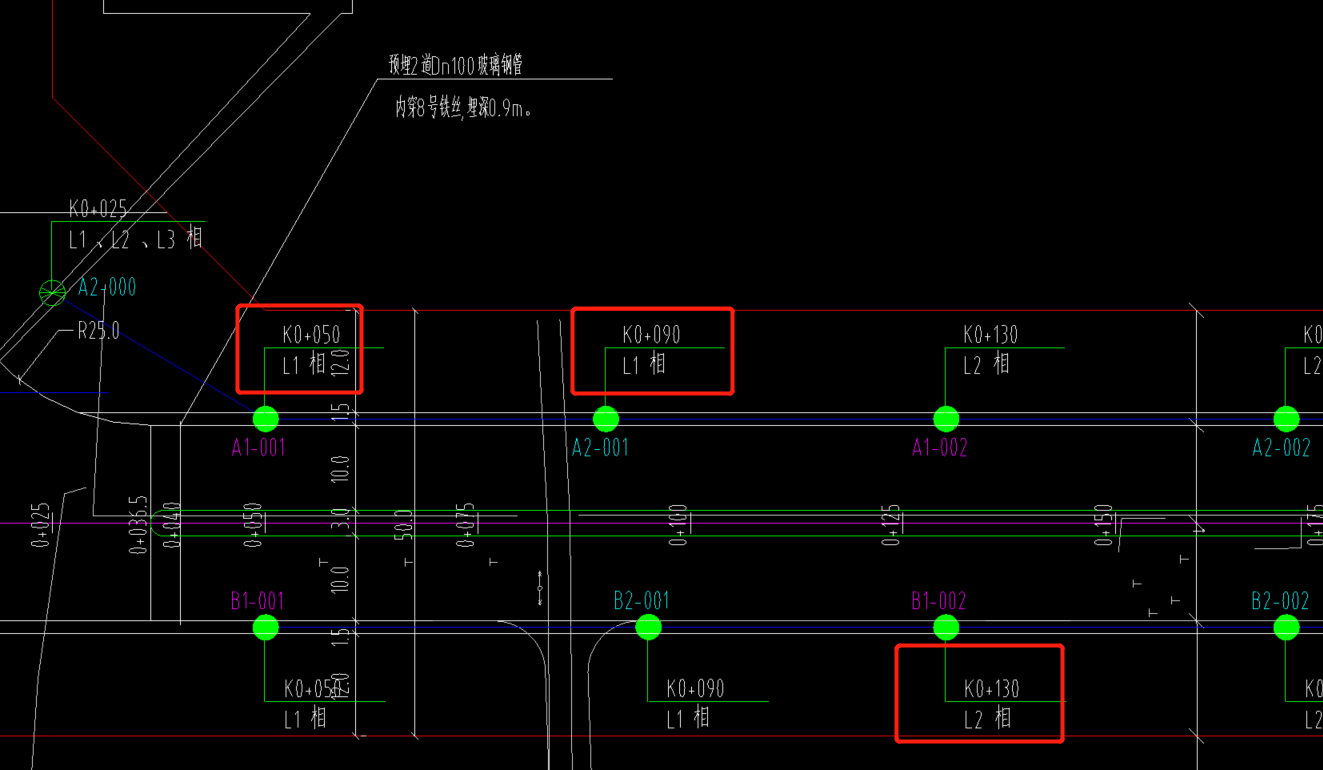

相線(火線)的序列
2021-03-18 14:16:17
藍鯨 鉆石專家
答題: 65041 被贊: 70863
表示燈具接線的相序,三相五線制電纜中有三相是火線即L1、L2、L3(或者叫A、B、C)加零線和PE相線
回答正確請采納并點贊,因為每一個專家都是免費服務的。
2021-03-18 14:17:24
幸福像花一樣 鉆石專家
答題: 128386 被贊: 30874
L1 相 L2 相是火線的意思
2021-03-18 14:22:09
