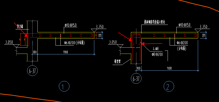

  • 請(qǐng)問(wèn)大家這個(gè)板的分布筋怎么畫(huà)呢?
    那些彎折的地方應(yīng)該怎么設(shè)置呢?分布筋怎么畫(huà)

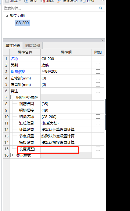

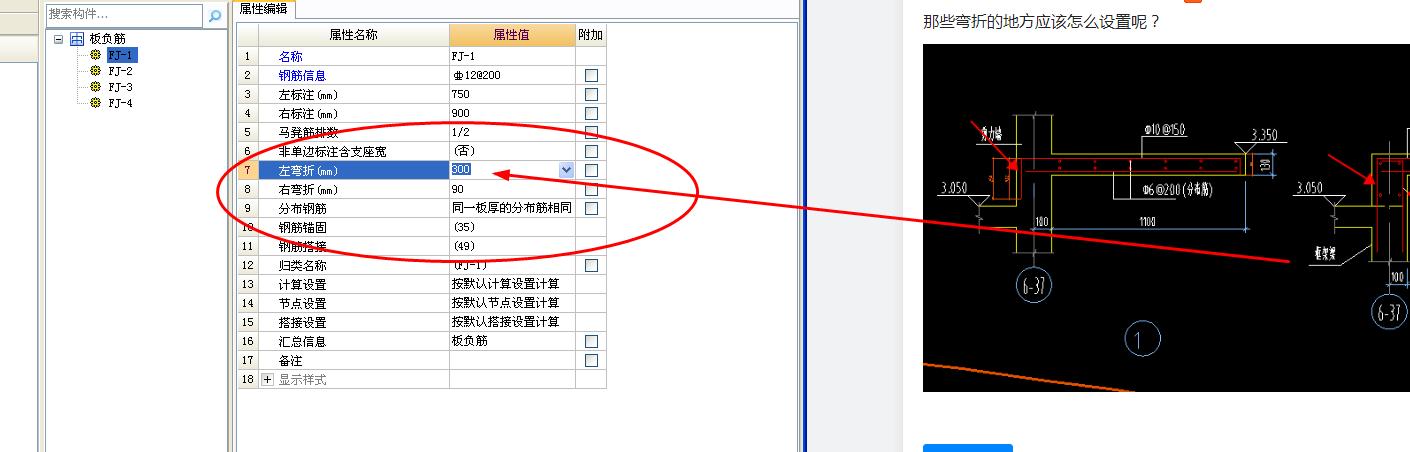

    底部分布筋采用受力筋定義,雙向布置,上面那個(gè)采用跨板受力筋定義輸入分布筋及彎折長(zhǎng)度
    首次提交 2021-03-17 17:12:09  最近修改2021-03-17 17:12:10 (修改過(guò)1次)
  • 把多出部分輸入到調(diào)整長(zhǎng)度中彎折
    2021-03-17 17:12:30
  • 設(shè)置方法如下。垂直位置的鋼筋,在表格,,,構(gòu)件,,,單軟件輸入法中輸入。答疑解惑
    2021-03-17 17:15:43
