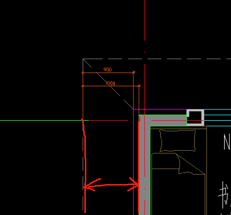

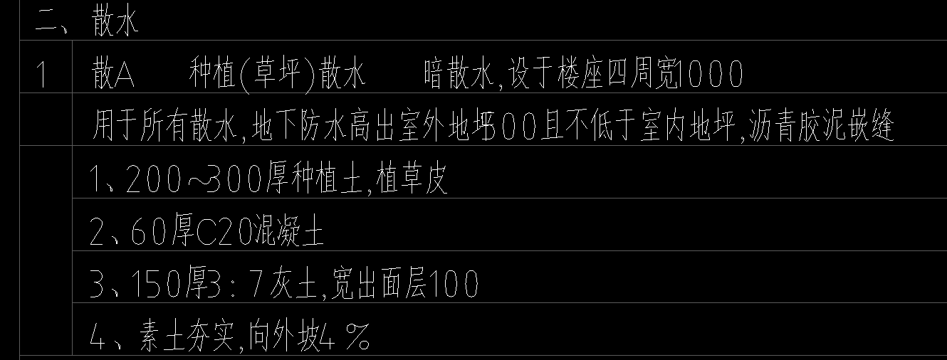

  • 散水寬1000應該畫在哪里
    畫在1000處還是900處
    散水
    畫在
    是1000處,900是外墻裝飾后的

  • 1000
    2021-03-17 15:17:31
  • 你好:繪制1000mm。
    2021-03-17 15:19:19
