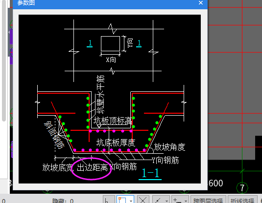

  • 集水坑布置中坑底出邊距離指的是什么?
    就是坑邊距筏板邊的長度
    場景一:集水坑一條邊多個放坡/出邊距離。
    方法:只有自定義集水坑可以設置。新建自定義集水坑后,選中自定義集水坑圖元---鼠標右鍵---設置夾點---選擇放坡或出邊距離不一致的邊界點,然后再分別調整放坡即可。
    場景二:設置集水坑所有邊/單邊/多邊。
    方法:在集水坑的建模界面,點擊【調整放坡】,鼠標左鍵選擇需要調整的集水坑邊,輸入所選擇邊的出邊距離和放坡角度后,點擊確定。如圖:
    坑底出邊距離

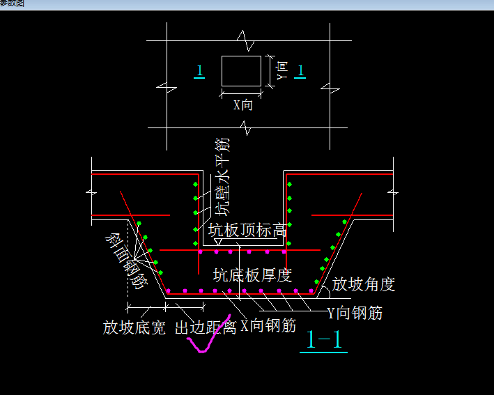

  • 同底板的厚度
    出邊距
    首次提交 2021-03-17 15:00:34  最近修改2021-03-17 15:00:35 (修改過1次)
  • 下例參考答疑解惑
