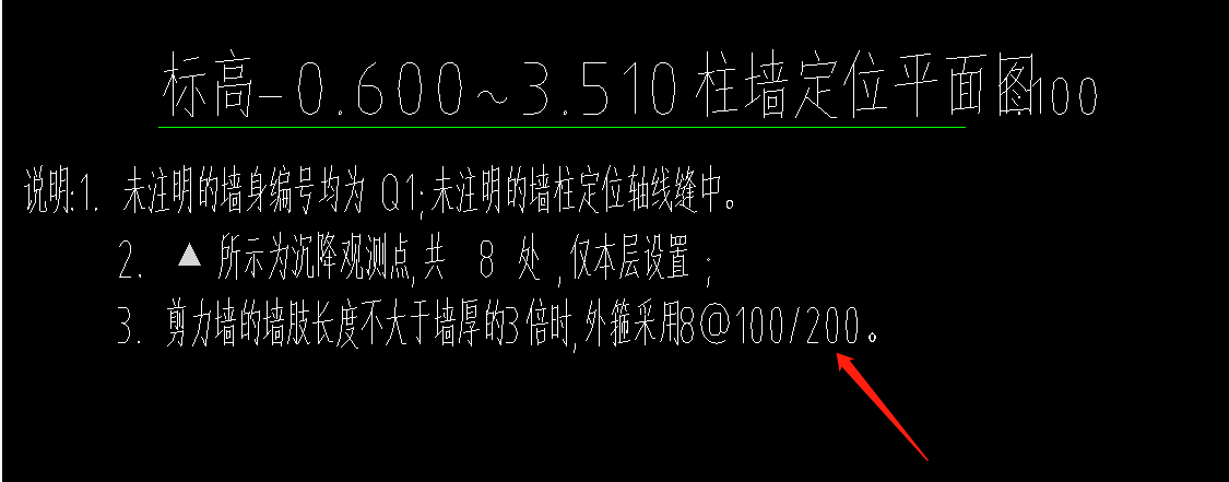

如圖所示,墻肢長度如何計算? 然后就外箍筋是換成c8-100/200的,內箍筋還是c10-300,屬性輸入(1)c8-100/200(1)c10-300 是這樣的嘛?麻煩老師們指導一下
小野貓 鉑金專家
答題: 52665 被贊: 13662
墻肢長度看平面圖, 然后就外箍筋是換成c8-100/200的,內箍筋看暗柱大樣圖吧
