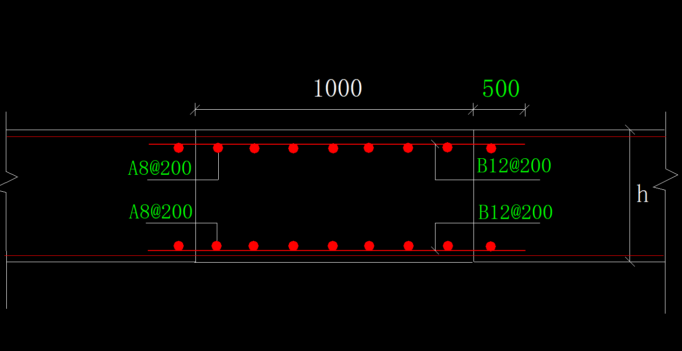

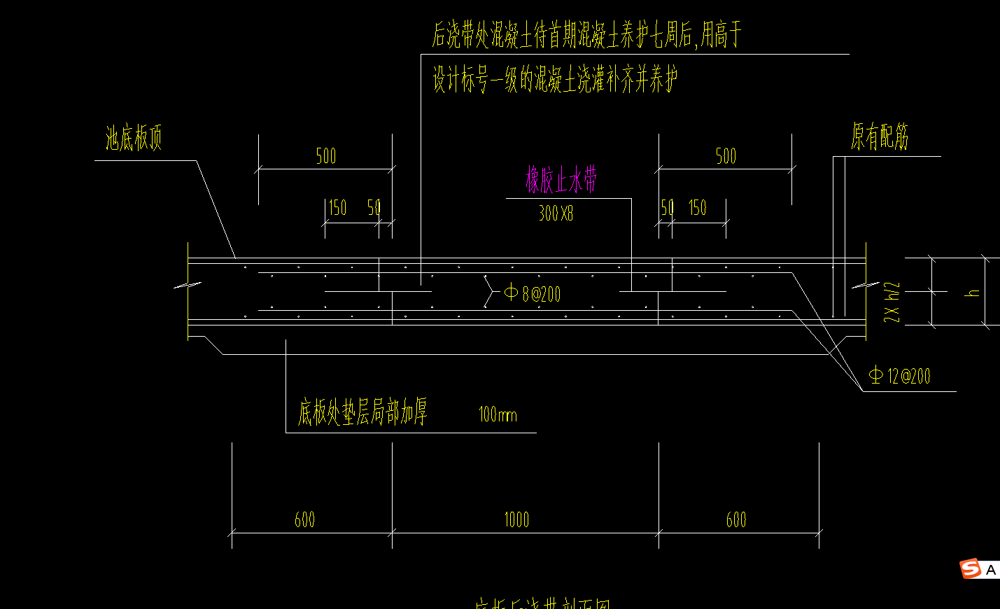

  • 老師,我這個應該選用什么后澆帶合適
    矩形下沉后澆帶
    2021-03-16 08:44:32 補充
    是選用矩形后澆帶,還是選用矩形下沉后澆帶呢,應該選用哪個參數圖
    2021-03-16 08:48:27 補充
    手算
    老師,沒問題吧。  老師,橡膠止水帶,手算就是300寬度,然后8mm的厚度是吧,長度同后澆帶長度
    普通的后澆帶就好,畢竟筏板沒有加厚的,只是墊層有加厚,布置墊層的時候注意一下就可以

  • 就是矩形后澆帶。
    2021-03-16 08:45:38
  • 選用矩形后澆帶,注意墊層就可以
