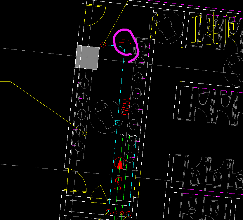

  • 各位老師,這個清掃口是和地面一樣高的,還是和管道標高一樣高的
    標高

    這是地面清掃口,與衛生間地面、地漏一樣高。管道在地板下面,地面清掃口與地面平齊。

  • 這個清掃口是和管道一樣高的。在管道末端。

    答:這個叫地面掃除口,與地面平齊

  • 和管道標高一樣的,管堵

  • 開設在橫管上(下層吊頂內);
    一般無地下室,一樓的才會開設在地面平齊;
