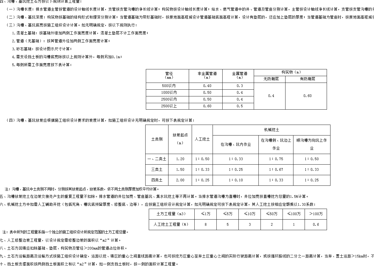

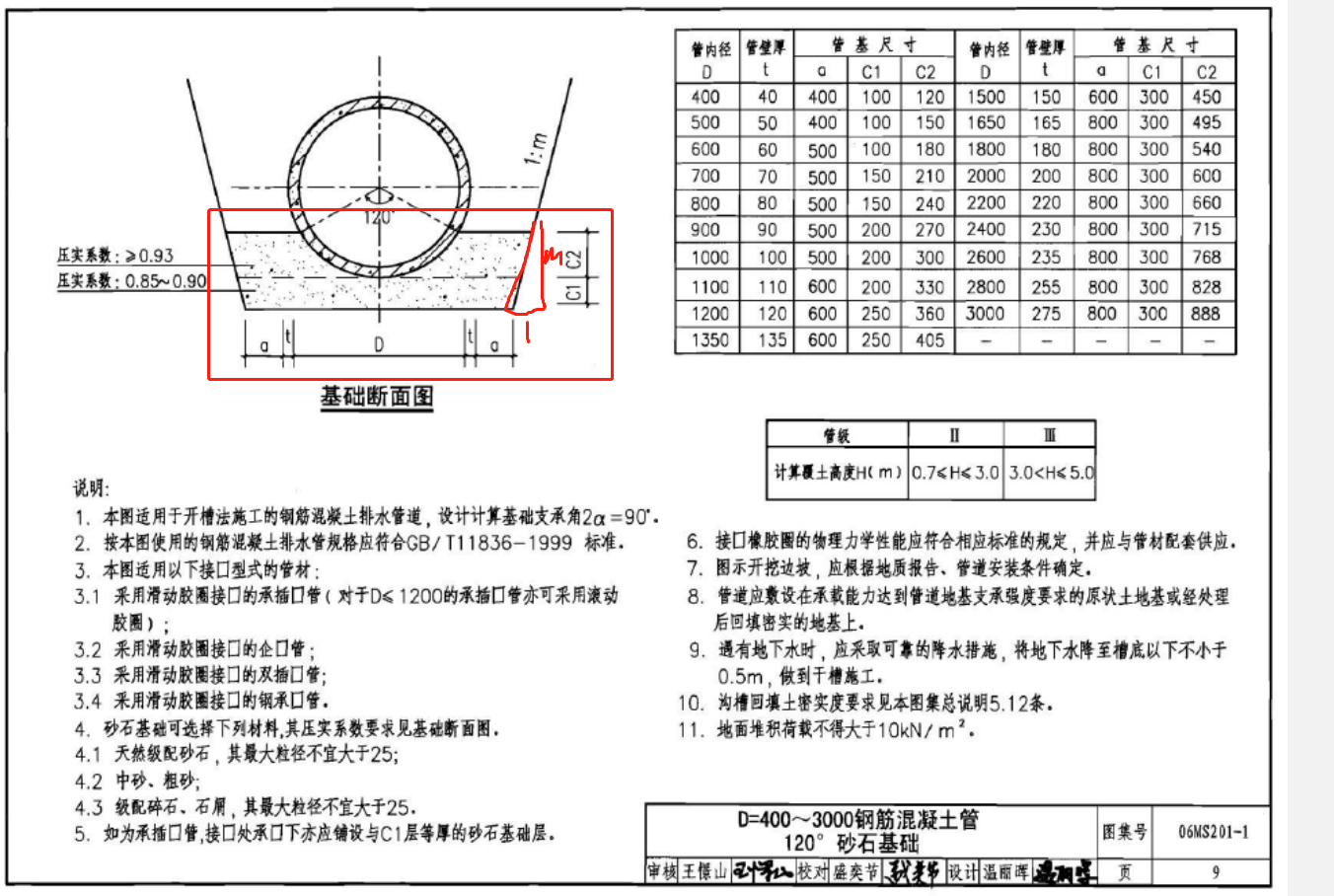

    面積怎么計算請問一下這個面積怎么計算,1:m。是如圖所表示的嗎?m有具體數(shù)值嗎?
    看設(shè)計,看定額說明,看現(xiàn)場實際,看自己做預(yù)算的需要
    數(shù)值
    2021-03-15 12:17:46
  • 你畫的1和M錯了,對調(diào)下。
