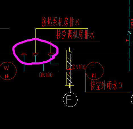

  • 各位老師,這個地方需要套管嘛
    套管
全部回答 (6) 首答僅用{{minutesHtml}}
  • 穿墻及樓板都需要設置套管
    2021-03-15 08:23:29
  • 這個位置不用套管的
    2021-03-15 08:23:45
  • 不需要
    2021-03-15 08:24:40
  • 不用
    2021-03-15 08:24:42
  • 這個地方不需要套管
    2021-03-15 08:25:16
  • 有地漏、清掃口的地方,都不用套管。即;地漏、清掃口不能安裝在套管上。
