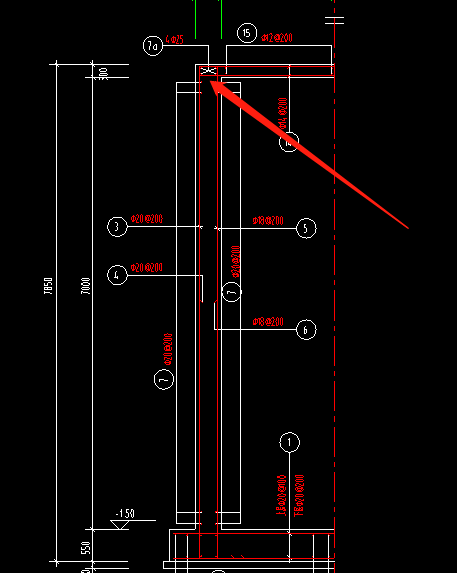

  • 老師,請問這個位置是不是應該輸入成壓墻筋啊
    壓墻筋

    為了準確計算水平鋼筋,建議用暗梁定義,高度是板厚度,這可以識別與水平鋼筋扣減關系,壓墻筋中輸入是不識別扣減,反而是多計算鋼筋了。

  • 是的

  • 這個位置可以輸入成壓墻筋,也可以用圈梁定義 。

  • 壓筋中輸入

  • 2根鋼筋可以用壓墻筋輸入。4根鋼筋時用暗梁定義,不輸入箍筋信息
