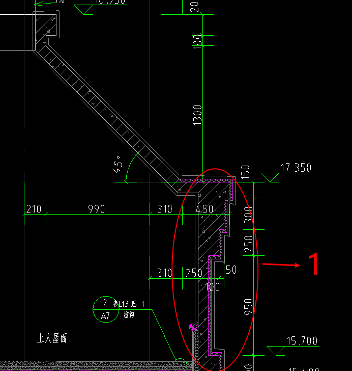

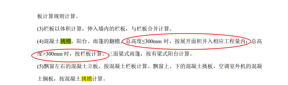

  • 老師,此處應(yīng)該按照挑檐計(jì)算還是按照欄板計(jì)算,一般應(yīng)該用什么構(gòu)件繪制

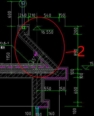

    斜屋面是否按照面積計(jì)算,1部分是否按照欄板計(jì)算,2部分是不是計(jì)算斜面面積就行
    構(gòu)件繪制
    挑檐

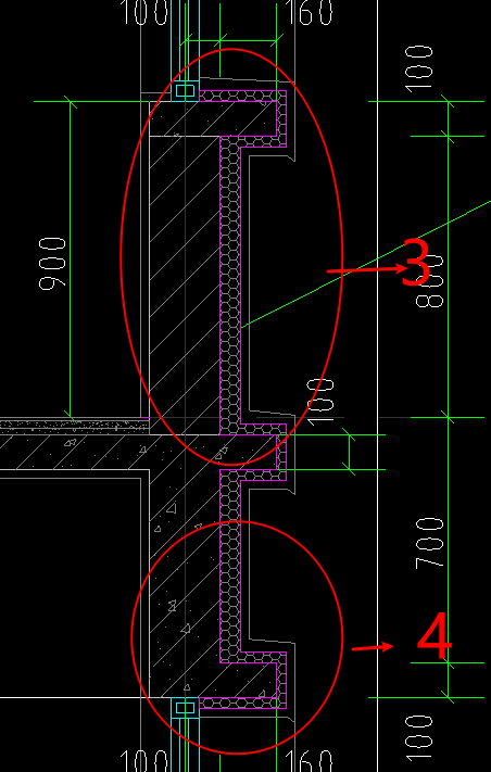

    3,4部分應(yīng)該用什么構(gòu)建繪制

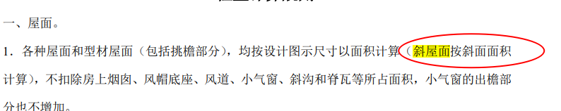

  • 這個(gè)垂直部分計(jì)算為欄板
    斜面計(jì)算為斜屋面板
