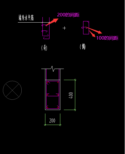

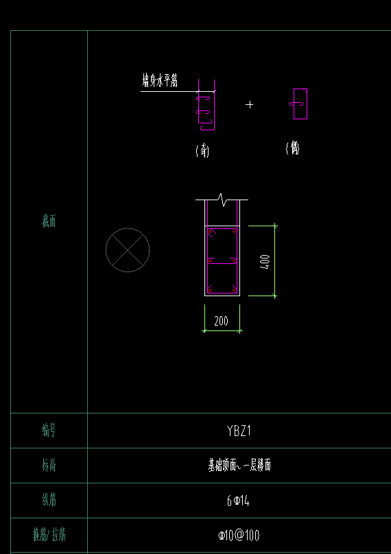

  • 這個箍筋隔一布一咋弄
    隔一布一
  • 把一根箍筋間距改成50,或者在其他箍筋里附加

  • 你好:箍答疑解惑廣聯達服務新干線
    2021-03-13 14:50:25
  • 建筑行業快速問答平臺-答疑解惑
    截面編輯里可以畫出箍筋和拉筋的,定義不同的間距,隔一布一是現場考慮的
    首次提交 2021-03-13 14:53:12  最近修改2021-03-13 14:53:12 (修改過2次)
  • 設置箍筋@200,拉鉤@100,水平筋要手工改成帶鉤的,保護層和箍筋一樣。
