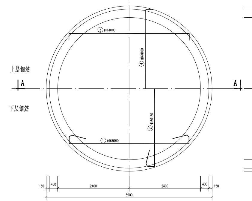

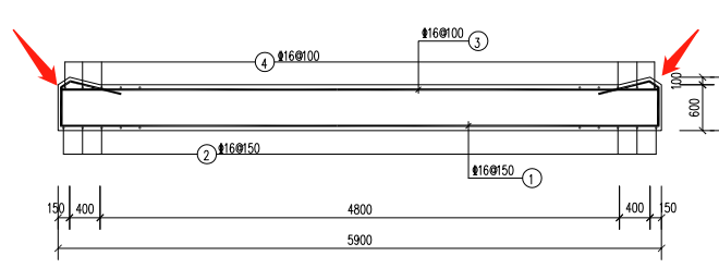

  • 有耳朵的圓形基礎怎么繪制
    圓形答疑解惑

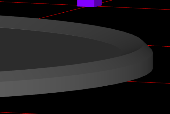

    先定義700厚的筏板,畫圓按直徑5900畫出,再按直徑4800分割開,把外側的圓筏板用設置筏板邊坡設置多邊分別設置成截圖中的樣式,把中間筏板重命名,在屬性中調整厚度,再定義筏板主筋底和面筋多板布置,把鋼筋 的彎折長度按展開長度在彎折里輸入總長度處理.廣聯達服務新干線
    2021-03-13 10:39:37
  • 基礎按600高筏板定義。那個耳朵采用圈梁定義布置
    2021-03-13 10:02:38
  • 用筏板基礎構件定義布置,畫成圓形的筏板,耳朵部分可以用異形梁或圈梁來布置。
    2021-03-13 10:02:54
  • 畫個平的筏板,四周加個異形挑檐
    2021-03-13 10:04:34
