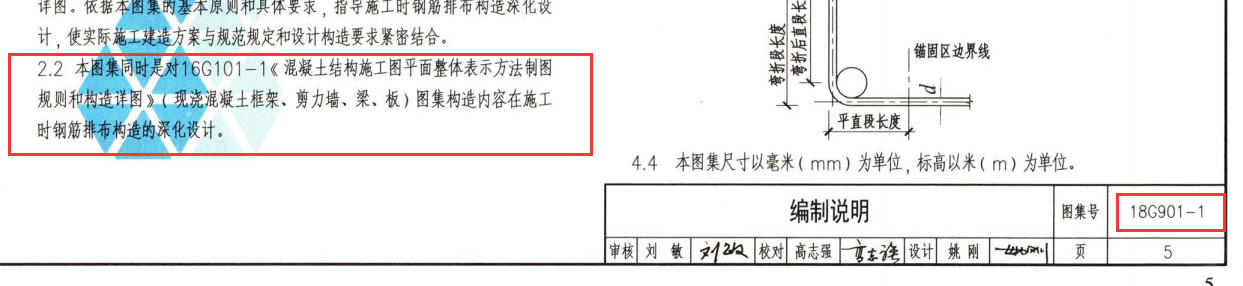

  • 16G是混凝土結構施工圖平面整體表示方法制圖規則,
    18G是混凝土結構施工鋼筋排布規則與構造詳圖

  • 16g是基本的平法表示
    18g是對16g的節點構造的補充,從16g中找不到的節點做法就是看18g
    所以說他們是配套使用的

  • 不是一碼事呀。
    16G是平法標注規則,設計標注的圖集,預算計算鋼筋時可以使用。
    18G是鋼筋排布規則,是指導施工的。
