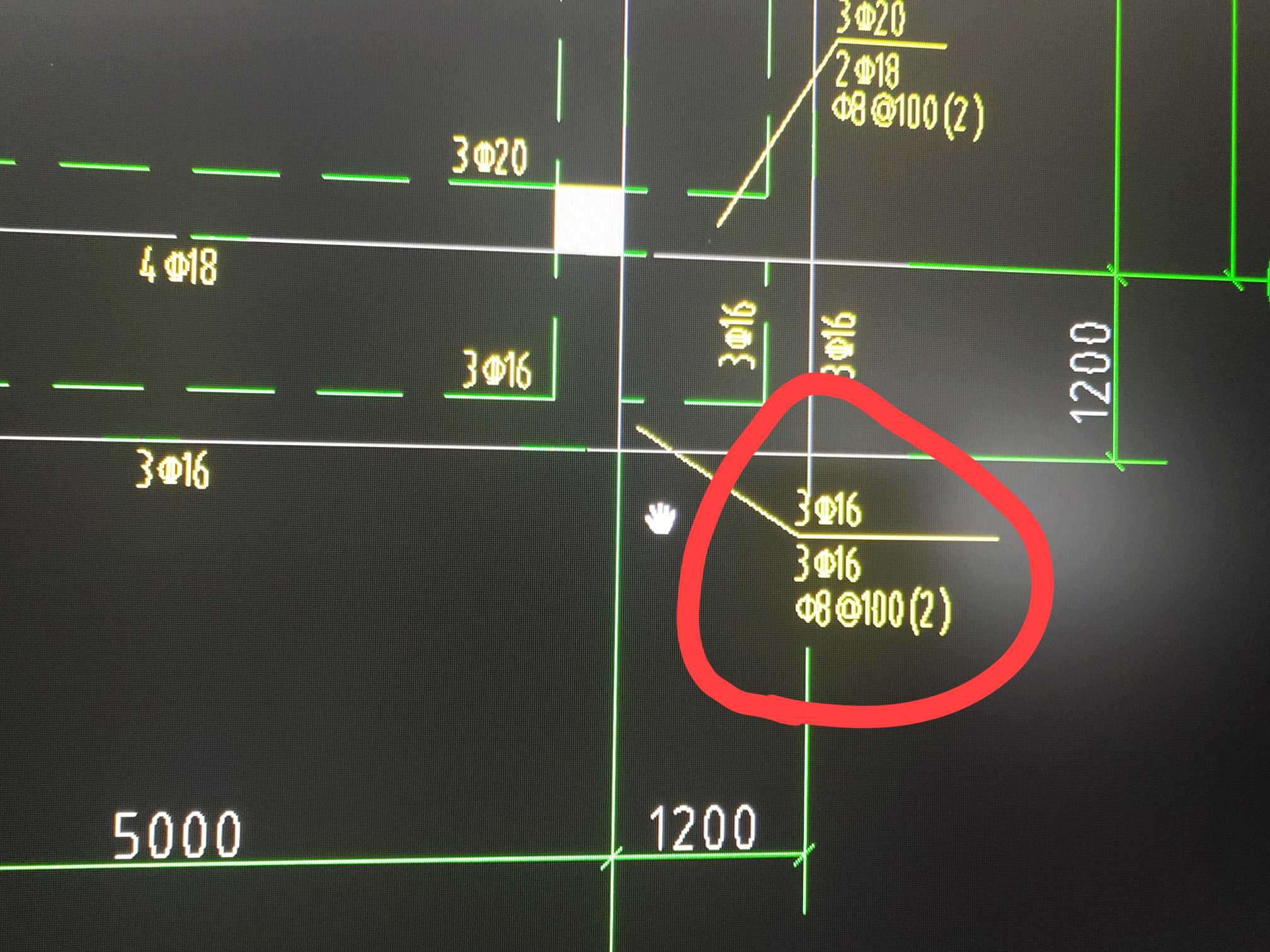

愛學習 2021-03-12 18:14:31 | 廣東省 土建設計土建計量GTJ | 355查看 1回答
楊 專家
答題: 1761 被贊: 787
你這個是框架梁吧,基礎梁原味標注反的
2021-03-12 18:15:32
基礎梁原位標注
基礎梁中,原位標注上部左右支座鋼筋是否和梁原位標注上下調轉??!怎么上部無法輸入,只能輸入下部支座標注。
請問這根基礎梁的原位標注改怎么輸入 為什么右支座有兩層的應該怎么輸入呢 還有中間這根是要填在基礎梁的上部鋼筋還是下部鋼筋呢
連梁是沒原位標注的,請問一下這道連梁是不是得轉換構件成框架梁呢?
連梁是沒原位標注的,但是圖紙中梁有原位標注,請問一下這道連梁是不是得轉換構件成框架梁呢?
基礎梁的原位標注和集中標注怎么看?
基礎梁和框架梁是不是反了
如圖,基礎梁圖確實框架梁,地下室梁圖卻是基礎梁
