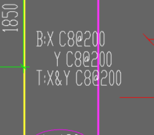

肥三兒 2021-03-12 11:09:33 | 湖北省 土建土建計量GTJ | 1173查看 2回答
陌上花開‘’ 專家
答題: 25157 被贊: 12691
T是上部筋
首次提交 2021-03-12 11:12:17 最近修改2021-03-12 11:12:17 (修改過1次)
沐然 專家
答題: 4659 被贊: 1580
B 表示底筋 T 表示面筋
2021-03-12 11:12:39

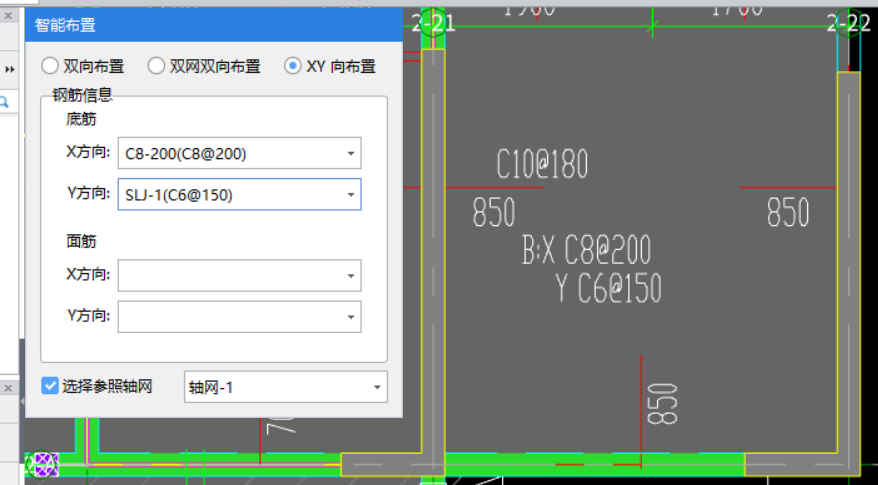

板鋼筋的設置問題
這樣集中標注設置了鋼筋,那黃色標記的部分是板面筋嗎?如果是板面筋c8@200(7)這里面的“7”又是什么意思呢?
