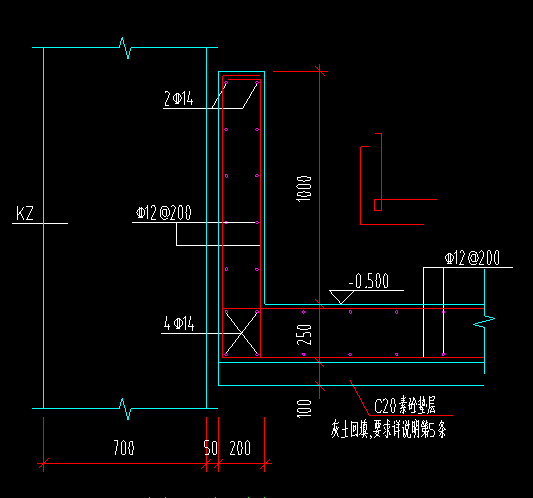

Kevin 2021-03-12 10:58:39 | 山東省 土建土建計量GTJ | 323查看 1回答

用欄板布置也行,14里鋼筋用自定義加上,用剪力墻布置簡單點14里鋼筋輸在壓墻筋上下6根,-0.5標高的用板布置

請問這種板底附加鋼筋怎么布置?
應該怎么設置這種板底附加鋼筋?
請問這種鋼筋應該使用板負筋還是受力筋布置
請問這種鋼筋怎么布置
請問這個鋼筋怎么布置
請問這個分布筋錨入側面剪力墻怎么布置,還有這個分布筋用板的分布筋嗎?
請問這種衛生間翻沿鋼筋怎么布置
是在其他鋼筋布置嗎,鋼筋長度怎么確定呢,是墻厚減去保護層厚度加錨固長度嗎
