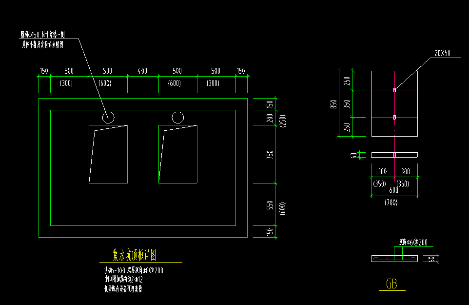

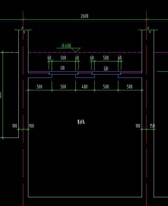

  • 洞口處板是60厚的蓋板,其它是120厚的板,把其它120厚的畫上,留出兩個口再畫60厚的板。
    2021-03-12 08:24:15
  • 蓋板是集水坑出口的用的,頂板是整個集水坑的頂板
    2021-03-12 08:27:18
  • 頂板是整個集水坑的頂板,蓋板是集水坑上面兩個洞口用的板。
    2021-03-12 08:33:09
  • 頂板是和集水坑一體的固定結構,蓋板是集水坑頂板留口的蓋板。是可移動的混凝土板。
