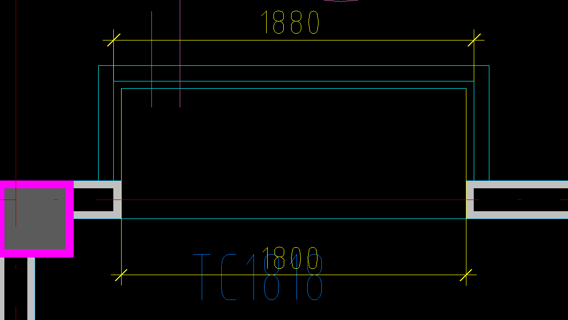

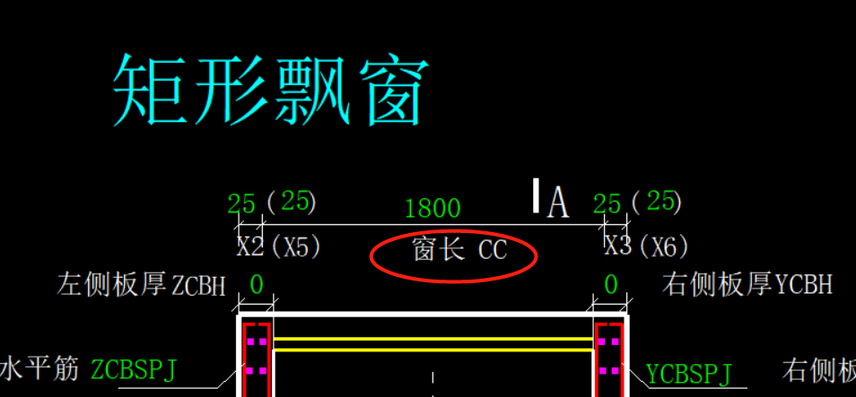

Ariana 2021-03-11 15:18:02 | 四川省 土建 | 501查看 1回答
zhangy 鉑金專家
答題: 101264 被贊: 73254
窗長可能是1800,看圖紙時不能光看某張圖紙,要將平面圖、詳圖、立面圖,結構圖和建筑圖等相結合。
2021-03-11 15:27:27
