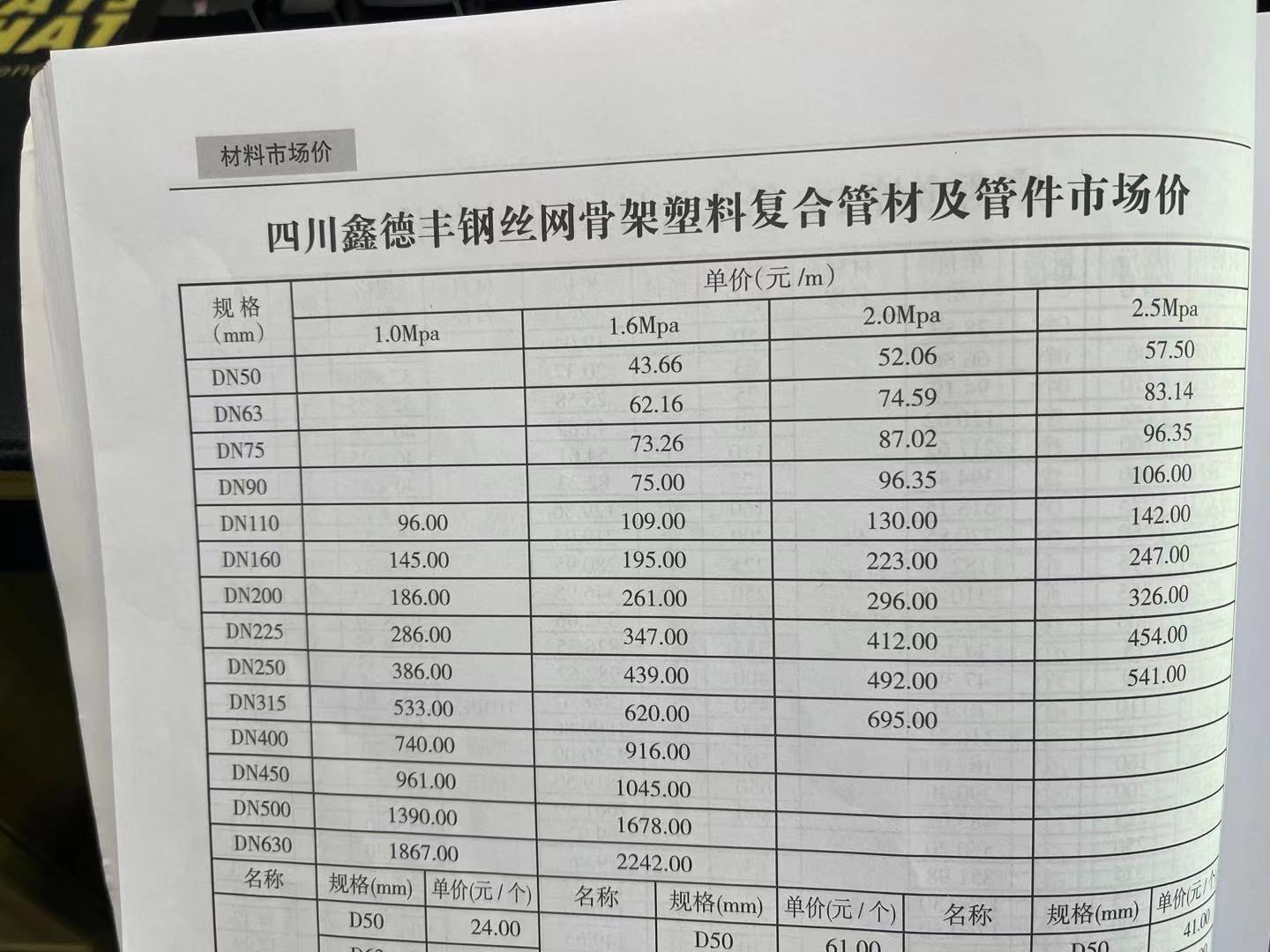

    業(yè)主說主管是PE鋼絲網(wǎng)管

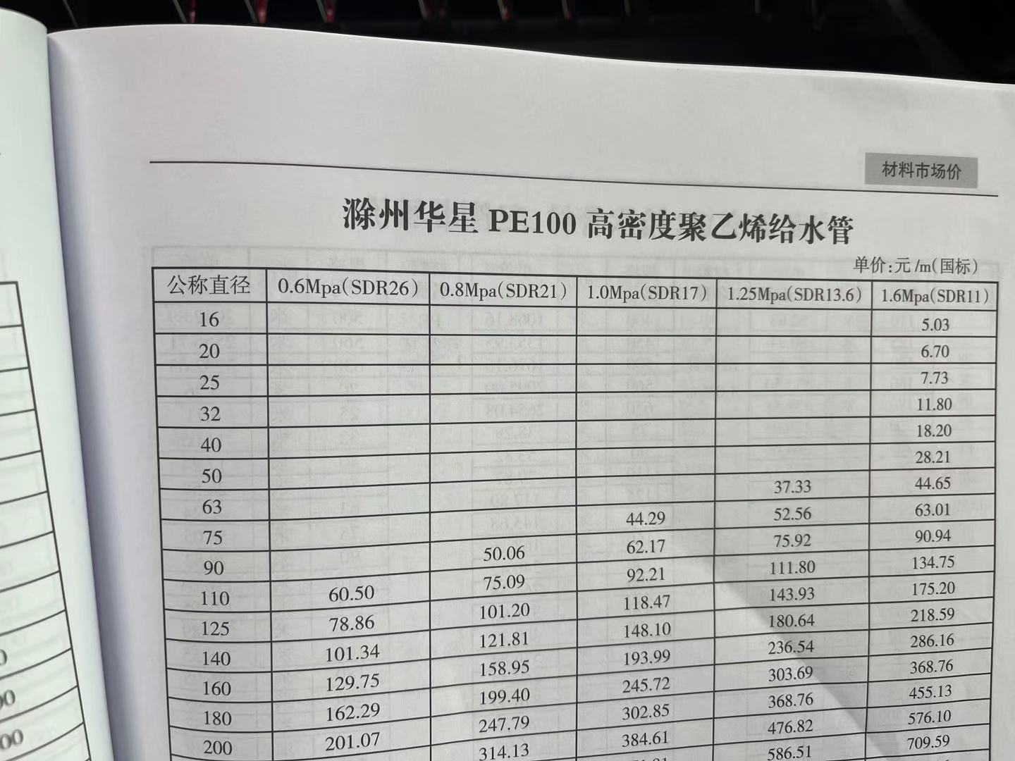

    我在信息價上面只看到PE管和鋼絲網(wǎng)骨架塑料復(fù)合管,2種管單價不一樣。哪一個是PE鋼絲網(wǎng)管呢?單價和鋼
    鋼絲網(wǎng)骨架塑料復(fù)合管是PE鋼絲網(wǎng)管
    PE管是純聚乙烯生產(chǎn)的,沒有加鋼絲 ,沒有復(fù)合
    加了鋼絲以后,強度高了,所以同樣強度的鋼骨架復(fù)合管壁厚可以比PE管薄,價格就低
