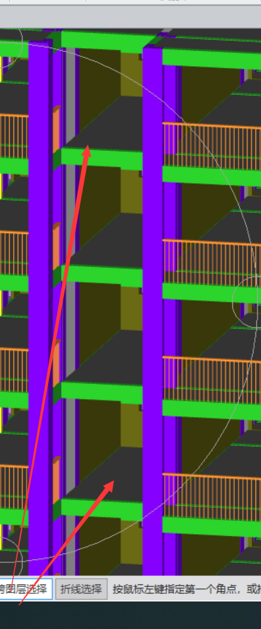

  • 這個地方是不是沒有板。請問大家,我畫了塊板出來,總感覺怪怪的

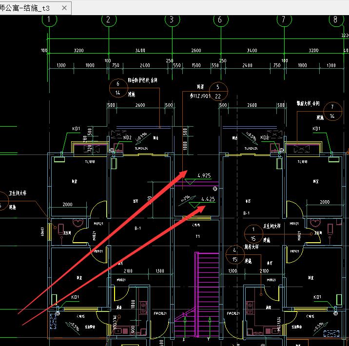

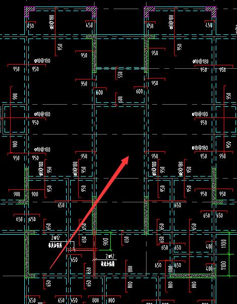

  • 圖1的上紅線沒有板,圖2是樓梯間

  • 箭頭所指的地方有板,且是兩塊是不同標高的板,標高分別為4.925和4.425.

  • 看圖有板

  • 有板,標高分別為4.925和4.425。

  • 圖一看標注是雨棚,圖二上面都沒有板
