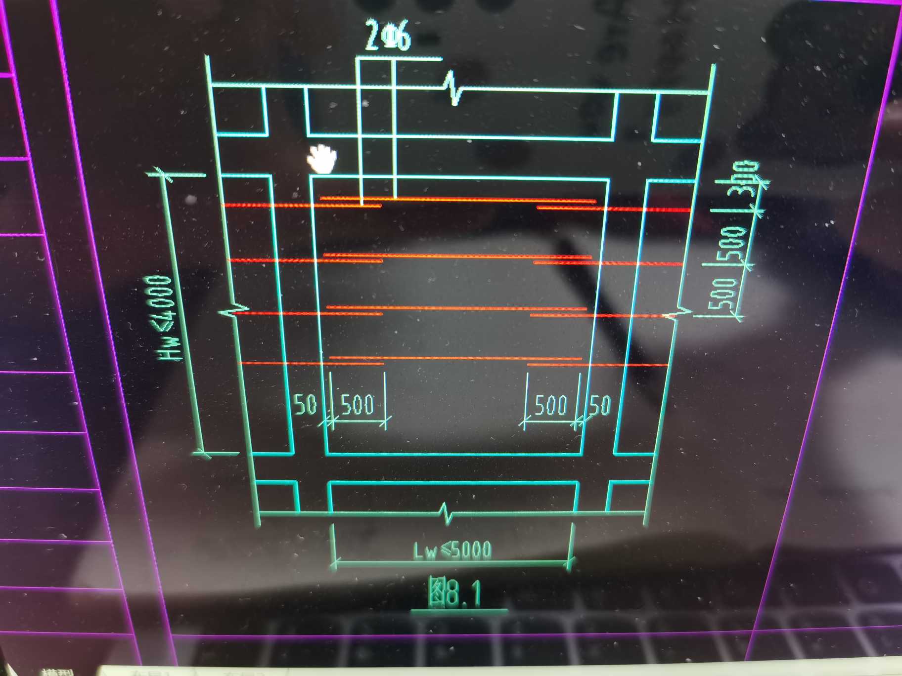

請問圖中圈出來的拉筋工程量怎么計算?
zhangy 鉑金專家
答題: 101313 被贊: 73314
計算砌體長度,并增加鋼筋的搭接量。
