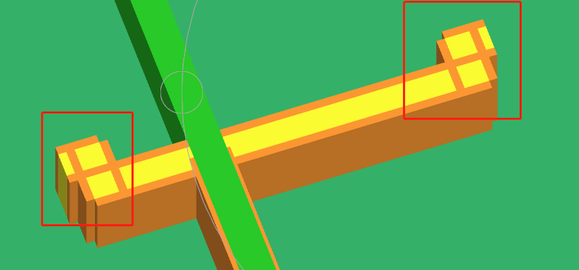

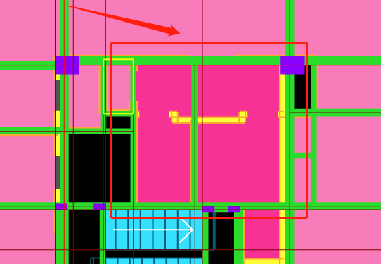

  • 裝修砌體墻顯紅、墻三維顯示。如圖是什么問題?
    砌體墻砌體
  • 內裝修依附墻體。墻體多長就是多長。但會自動扣減。
    2021-03-10 16:45:25
  • 你好,這個沒事的,軟件會自動的計算的。
    2021-03-11 00:10:17
  • 你的墻橫折橫,畫小短節,而且是頂頭畫的,不是畫的中線,裝修按墻體全部布置了,但是只要計算沒有問題,會自動扣減的
