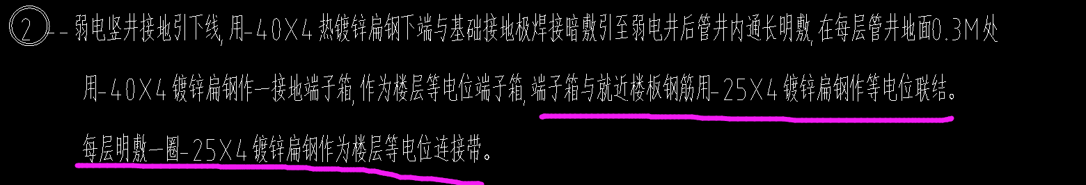

  • 各位老師,可以幫忙解釋一下粉色的話什么意思嗎
    色的話
全部回答 (5) 首答僅用{{minutesHtml}}
    扁鋼接地母線連接。
    2021-03-10 09:21:43
  • 除與樓板連結外,
    每層還要敷設一圈
    2021-03-10 09:21:04
  • 端子箱要計算一段25*4扁鋼,長度就是端子箱高度+200mm,每層沿四周敷設一圈25*4扁鋼。
    首次提交 2021-03-10 09:21:37  最近修改2021-03-10 09:21:37 (修改過1次)
  • 指端子箱的連接用扁鋼與就近樓板鋼筋連接,并每層明敷一圈扁鋼作為等電位連接帶
    2021-03-10 09:22:47
  • 1、就近樓板鋼筋:豎井地面鋼筋交叉點電焊。
    2、每個弱電間均需敷設一圈-25*4明裝接地帶
    2021-03-10 09:24:07
