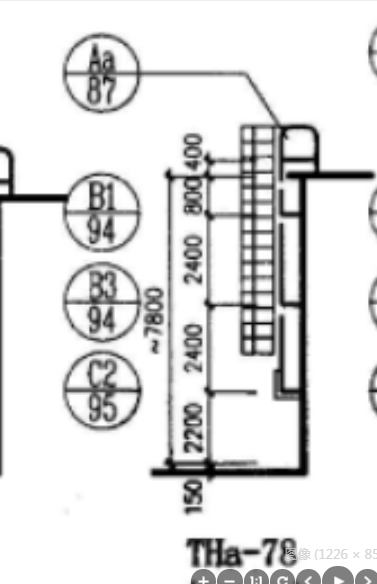

  • 請(qǐng)問(wèn)這種鋼梯如何計(jì)算?

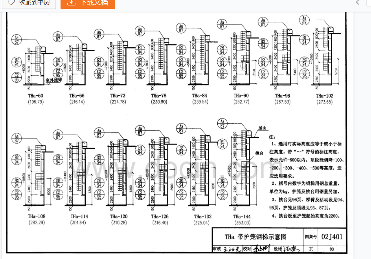

  • 按設(shè)計(jì)選擇,圓圈的節(jié)點(diǎn)重量相加,重量應(yīng)該在D24及25頁(yè)
    比如這個(gè),工程量就是Aa+B1+B3+C2

  • 先按組成鋼梯的各種材料分別計(jì)算長(zhǎng)度,然后再把計(jì)算的長(zhǎng)度乘上對(duì)應(yīng)規(guī)格的理論重量,再把各部分重量相加就是鋼梯的重量.

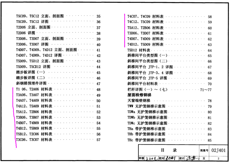

  • 查看圖集內(nèi)的材料表看看,或按圖紙要求,各種型鋼分別計(jì)算長(zhǎng)度【或面積】,并乘相應(yīng)每米【或每平】重量廣東省
