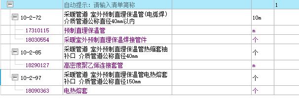

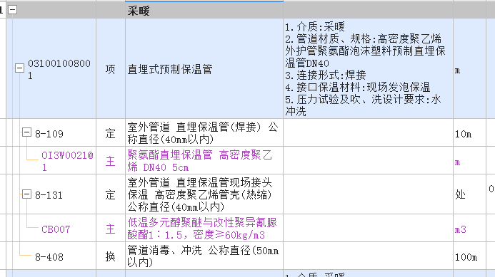

    如圖,工程師    教學樓的直埋保溫管,有一個造價師說     應該套室內管道,我這么套,對嗎??我感覺 我么錯啊

  • 看圖紙該管位置是否屬于室外工程,是就對,否則錯誤。
    2021-03-08 10:19:58
    這樣套用看著應該是對的,但與河南定額不一樣,你看一下 。補口分兩種形式,是哪種就套用哪種補口子目。廣聯達服務新干線
    首次提交 2021-03-08 10:22:42  最近修改2021-03-08 10:22:42 (修改過1次)
  • 是對的
    2021-03-08 10:22:51
  • 河北省
    2021-03-08 10:24:05
  • 室內沒有直埋保溫管(即;室內保溫管,設計不會采用直埋保溫管)。你套的子目,不錯。
    首次提交 2021-03-08 10:25:55  最近修改2021-03-08 10:25:56 (修改過1次)
